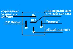

Четвертый пункт без переделки тубуса практически нереально, будет так:
4. Без света моргаешь только дальним при включении габаритов моргает и ближний.
Для этого нужно одно реле:
контакт 30 на контакт 1 ДИММЕРа
контакт 87 на контакт 4 ДИММЕРа
контакт 85 на габариты
контакт 86 - масса

Если вместо перемычки поставить реле с нормально замкнутым контактом, а питание его обмотки - одним концом на "+", а вторым на контакт "flash" (HF) тубуса, то при моргании дальним - ближний моргать не будет. :)

Makwein писал(а):
при нажатии на моргушку на HF тоже подается +, соответственно реле не сработает
Ну во-первых, не "+", а масса :)
Во вторых, этой массой и будет включаться второе реле, которое разрывает перемычку между дальним/ближним

Извините, масса подается на HF, правильно. Но HF и конец обмотки реле включения света - одно и тоже. Если HF развязать диодами, может быть какой - то толк.
