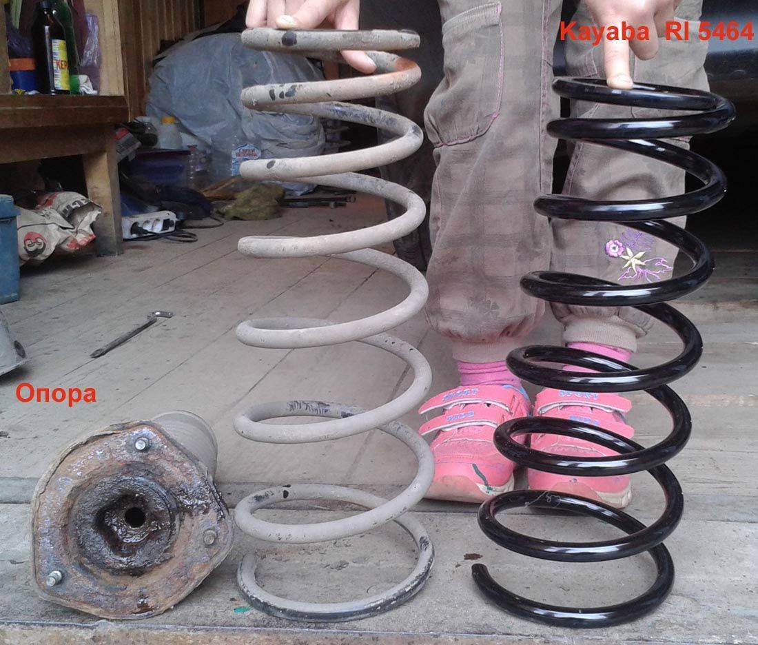

Заменил задние пружины, попутно поставил оригиналы Опоры 48750-21020 (5494,04 руб/2 шт), Втулка амортизатора 90387-15027 (243,92 руб/2 шт), Прокладки пружины 48258-32010 (762,68 руб/2 шт). Пружины поставил Каябу RI 5464 (2028,68 руб/2 шт). Что интересно, Каяба ниже почти на виток тех, что стояли (вроде родные), а машина поднялась на 1,5 см и при балласте в 100 кг на заднем сиденье, практически не проседает.
З.Ы. Опоры сгнили в хлам, но к их ней работе за 5 лет у меня претензий не было, вроде тоже родные были.
Пружины.jpg [ 204.84 КБ | Просмотров: 6748 ]
1.jpg [ 130.33 КБ | Просмотров: 6748 ]
У меня аналогичная ситуация, но я ставил OBK усиленные.
