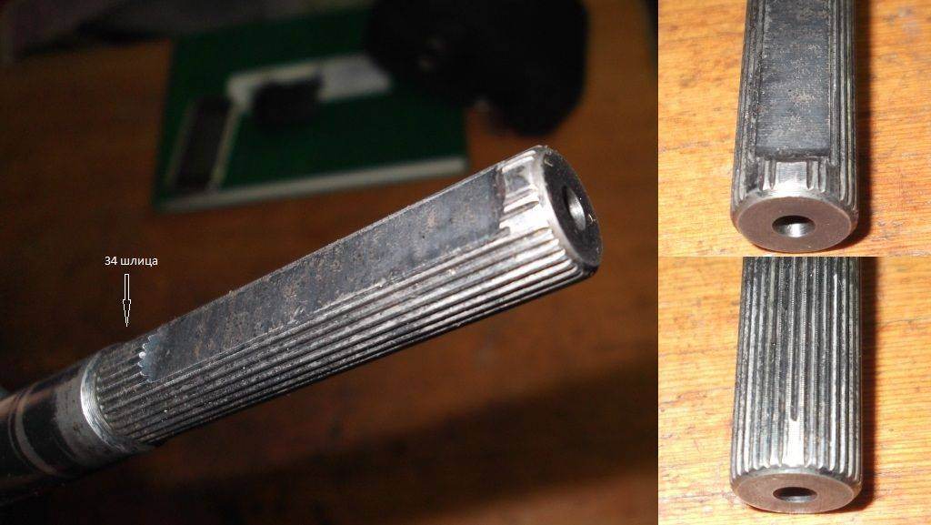

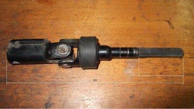

как и обещал, сделал фотки. Я понял именно про эти размеры, если что, пиши, пока вал не поставил - замерю что надо.
Длина вала в сборе - 255мм, длина шлицевой части - 65мм, диаметр вала со шлицевой частью - 15мм, 34 шлица. На второй фотке обрати внимание, что в торцевой части в трех местах между шлицами есть перемычки, я там специально маленькие изображения сделал, поэтому шлицы считал в конце, там обозначено. Ну и эскиз делал наспех, отсюда и разные цвета размеров :?
огромное спасибо,очень нужно было.Тут есть все что нужно.Всю инфу по крестовинам(дай Бог,не пригодится :-edu-edu-: ) и смазкам скину в личку.

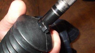

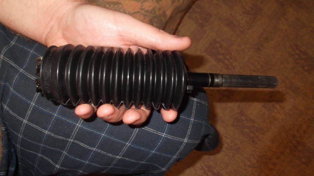

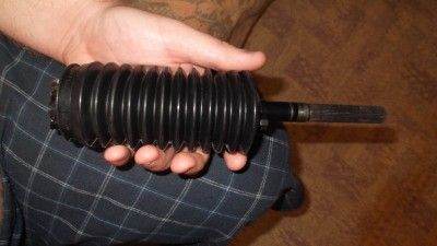

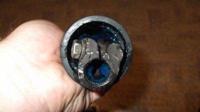

Вот у меня такая ерунда получилась. Пока остановился на этом этапе. Внутри только в крестовине 4 неполных шприца Шеврона, плюс в пыльнике смазки почти с кулак. При установке, наверное, еще добавлю смазки.
Пыльник от Оки, пришлось срезать верхний узкий "сосок" почти под ноль, до того места, где начинается гофра, иначе не налезет, а если и налезет, то имхо, потом порвется. Таким образом пыльник отлично садится на вал, да еще и упирается в месте, где сварка. А на вал одел обычный хомут, который, кстати, с пыльником и продали. Все - пыльник ни туда, ни сюда. А вот как снизу его фиксировать пока не знаю, его диаметр гораздо больше, чем диаметр вала. Ну там видно будет...

СообщениеДобавлено: Сб окт 19, 2013 5:54 pm
я его снизу так же хомутом зажимал - и пофиг что там диаметр большой, просто утянул его и все.
ясен пень что он будет немного выглядеть неидеально, но функции свои выполняет - смазка (я шрус набивал) не вываливается, пыльник не рвется

Sanchis85
вот мне как раз кажется, что со временем гофра и порвется по складке. В любом случае, благодарю за совет, наверное в самом деле не буду замарачиваться

СообщениеДобавлено: Сб окт 19, 2013 5:59 pm
у меня пыльник был не от оки а хз какой рейки - сверху натянулся идеально (но я до кучи все равно хомут поставил)
а по поводу изгиба - в этом кардане нет такого сильного изгиба в принципе, так что ничего с ним не случится. тем более что мой пыльник из мягкой резины - его мять как угодно можно (в магазе предлагали из более твердой резины, но я спецом не стал брать)
в общем мой стоит более полу года - как новый. только грязный =)
