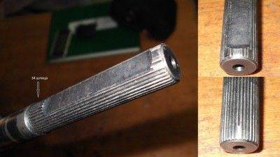

bastyndaкак и обещал, сделал фотки. Я понял именно про эти размеры, если что, пиши, пока вал не поставил - замерю что надо. Длина вала в сборе - 255мм, длина шлицевой части - 65мм, диаметр вала со шлицевой частью - 15мм, 34 шлица. На второй фотке обрати внимание, что в торцевой части в трех местах между шлицами есть перемычки, я там специально маленькие изображения сделал, поэтому шлицы считал в конце, там обозначено. Ну и эскиз делал наспех, отсюда и разные цвета размеров

Sinclair писал(а): как и обещал, сделал фотки огромное спасибо,очень нужно было.Тут есть все что нужно.Всю инфу по крестовинам(дай Бог,не пригодится  ) и смазкам скину в личку. "Куплю: шильдик Carina E на багажник (75445-05010)" Бьется как аналог,стоит дешевле 75445-20220 PLATE, LUGGAGE COMPARTMENT DOOR NAME, NO.5
