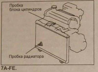

Всем добрый день! Решил сегодня заменить антифриз и не смог найти пробку на двигателе, может кто выложит фото где она... С радиатора слилось примерно 3 литра.
И какой объем вообще в системе?
Антифриз пришлось залить без слива с двигателя... получился тосол в перемешку с антифризом... И надо ли разбовлять антифриз водой?

читал, не могу найти по описанию... нашел одну пробку под масленным фильтром, открутил от туда капель 10 масла вытекло, пробка с пружиной

frei22rus,тут посмотри faq/index.php/Как_слить_ОЖ_из_блока

Либо я зрение потерял либо там нет... Я даже с книгой не могу разобраться, там где нарисовано - там его нет.... 7А двигатель

faq/images/1/1c/Foto_dvigatel01.JPG здесь вроде стрелками показано что где.
 Заголовок сообщения: Re: Замена охлаждающей жидкости
СообщениеДобавлено: Вт сен 24, 2013 8:15 pm
слева от масляного фильтра на вашем движке viewtopic.php?t=1388
СообщениеДобавлено: Ср сен 25, 2013 4:16 am
Зарегистрирован: Чт фев 28, 2013 12:02 pm
Сообщения: 164
Откуда: Томск
Сунгат писал(а):
http://carina-e.ru/faq/images/1/1c/Foto_dvigatel01.JPG здесь вроде стрелками показано что где.
Ну чет на двигателе это похоже просто на болт а не на пробку, у масла пробка другой формы... посмотрю сегодня ближе к вечеру
С уважением, Антон
СообщениеДобавлено: Ср сен 25, 2013 6:32 am
ну вот же...дядя ещё выкладывал...Болт отличается от пробки тем,что он что-то крепит,а пробка что-то затыкает :) ..хотя очень похожи..))
Да в спешке не заметил, темнялось а жидкость надо было заливать до дома ехать.... на работе освещение территории нет
С уважением, Антон
СообщениеДобавлено: Ср сен 25, 2013 6:38 am
я когда первый раз менял на 4A-FE,вообще эту пробочку потерял...подобрал от газ-53..пробка смотрового отверстия картера рулевого механизма..и у газели такая-же...

А вот почему там болт а не кранчик, а если в мороз надо будет срочно слить а туда просто так не подлезишь
С уважением, Антон
СообщениеДобавлено: Ср сен 25, 2013 6:46 am
ну это вопрос к нинзя...имхо,чтоб шаловливые ручёнки.не крутили всё подряд без инструмента.. :)
