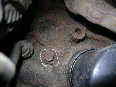

ну вот же...дядя ещё выкладывал...Болт отличается от пробки тем,что он что-то крепит,а пробка что-то затыкает :) ..хотя очень похожи..))

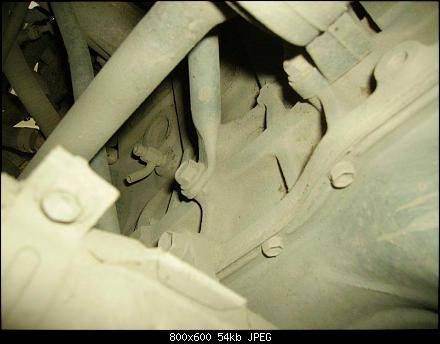

А пробка в блоке для слива ОЖ на 3S-FE где находиться ?
 Заголовок сообщения: Re: Замена антифриза
СообщениеДобавлено: Пн окт 07, 2013 9:56 pm
Дмб писал(а):
Владельцы 3S-FE поделитесь секретом,
я сначала слил с радиатора,затем не отворачивая сливную пробку с блока,снял шланг который идёт на печку,вставил грушу для слива бензина в этот шланг,опустив другой конец в бутыль с дистилированной водой,и нажимая на грушу выдавил остатки антифриза...Даже если останется в блоке дист.вода,то блоку ничего не будет...антифриз превратится в кашу при сильном морозе...Можно продуть,на всячину,оставляя крышку на радиаторе закрытой,а сливную пробку р-ра естественно открытой...
IMGP0635.jpg [ 21.06 КБ | Просмотров: 9519 ]
