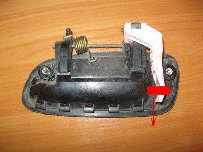

Ребята помогите,новую тему делать не стал,проблема вот в чём:вчера не удачно открыли заднию левую дверь и походу сломали ручьку,снял обшивку и не знаю зачем закрыл детский замок на двери :oops: ,а хуже всего я закрыл эту дверь :-facepalm-: и теперь не могу открыть не с улицы не с нутри.Как быть?

если у тебя сломана внешняя ручка - он нажимает на такой толстый рычажок на замке, вот на него изнутри нажми (если обшивка снята дверная, если я правильно понял) - и дверь откроется

Саня спасибо тебе,я нащупал какой-то маленький напровляющий,раньше на него внимание видно не оброщал,подёргал его и дверь открылась.Завтра собирать буду сделать фото надо,вдруг кому пригодится
СообщениеДобавлено: Вт окт 01, 2013 9:42 pm
вот смотри на фото, задняя дверная ручка. красный прямоугольник - это и есть "рычажок" на замке (точнее его место расположения). он такой цилиндрический и достаточно толстый.
