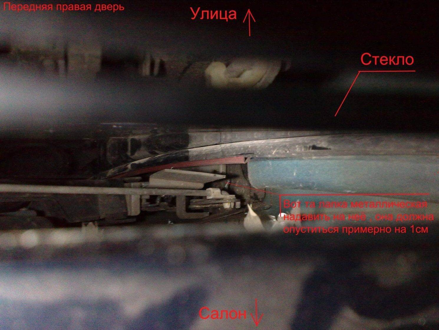

СообщениеДобавлено: Пт дек 31, 2010 7:59 pm
Вообщем и меня постигла проблема , дверь передняя пассажирская которая перестала открываться изнутри и снаружи , курил форум , и кое как победил это дело , замок пока не разбирал , а вот дверь научился открывать , можно изнутри и снаружи открыть , но изнутри проще и теплее там из салона то , и уплоннитель проще снять , сделал видео отчетик как куда нажимать , сейчас выложу , качество видео было нормальное , но размер 150 мб , ужал до 26мб . но появились квадратики , но смотреть нормально , важные моменты видно . Выгрузил на обменник один старый . файлы там держатся примерно 6 месяцев , так что можете скачать и сохранить на всякий случай , так как такая беда любого настигнуть может в самый не подходящий момент . Вот ссылка для скачивания видео этого , 26мб http://upwap.ru/d/1206412/969c629838b99 ... 9/Dver.flv
31122010039.jpg [ 423.45 КБ | Просмотров: 14205 ]
