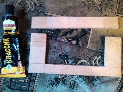

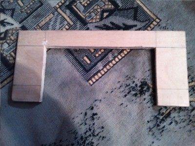

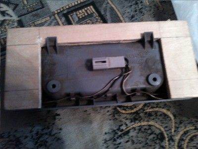

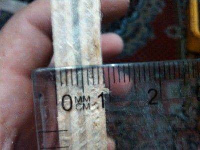

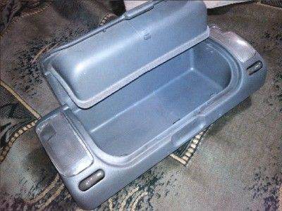

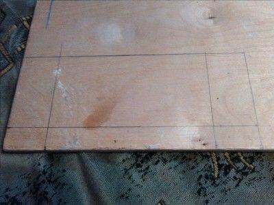

Вот, наконец-то прикупил себе это чудо, которого так не хватало. Единственно,что не фоткал сам процесс установки. Так-то ничего страшного нет. Потолок резать можно хоть тупым ножом. Тараканы сверху не падают :D . Можно даже немножко криво, т.к. бОльшая часть прикрывается плафоном. Результатом очень доволен. :roll:

Комментарий к файлу: Купил плафон у пацана за 500 руб. Состояние среднее.
1 Сам плафон.jpg [ 227.73 КБ | Просмотров: 12566 ]
Комментарий к файлу: Толщина фанеры 9мм. Пришлось местами один слой срезать. Так как слишком плотно прилегал к плафону. Надо учитывать, что между фанерой и плафоном будет слой потолочной обшивки.
2 Линейка.jpg [ 166.94 КБ | Просмотров: 12566 ]
Комментарий к файлу: Примерно сделал разметку на фанере. Потом линейкой и карандашом начертил места среза.
3 Разметил на фанере.jpg [ 201.86 КБ | Просмотров: 12566 ]
Комментарий к файлу: Вырезанная форма получилась такой, так как легче изготовить. Че-то я обломался вырезать посередине листа.
4 Вырезал.jpg [ 230.38 КБ | Просмотров: 12566 ]
6 Склеил две части.jpg [ 260.15 КБ | Просмотров: 12566 ]
Комментарий к файлу: Примерил. Все подошло идеально.
5 Примерил.jpg [ 192.83 КБ | Просмотров: 12566 ]
