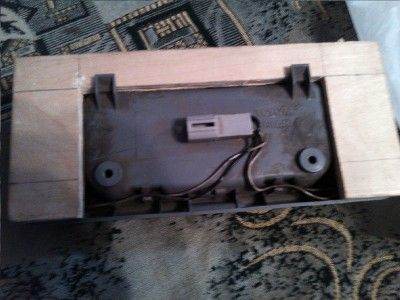

Вот, наконец-то прикупил себе это чудо, которого так не хватало. Единственно,что не фоткал сам процесс установки. Так-то ничего страшного нет. Потолок резать можно хоть тупым ножом. Тараканы сверху не падают :D . Можно даже немножко криво, т.к. бОльшая часть прикрывается плафоном. Результатом очень доволен. :roll:

Комментарий к файлу: Купил плафон у пацана за 500 руб. Состояние среднее.

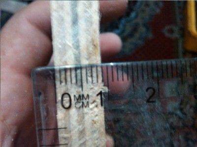

Комментарий к файлу: Толщина фанеры 9мм. Пришлось местами один слой срезать. Так как слишком плотно прилегал к плафону. Надо учитывать, что между фанерой и плафоном будет слой потолочной обшивки.

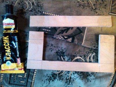

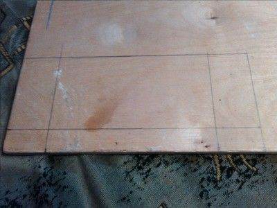

Комментарий к файлу: Примерно сделал разметку на фанере. Потом линейкой и карандашом начертил места среза.

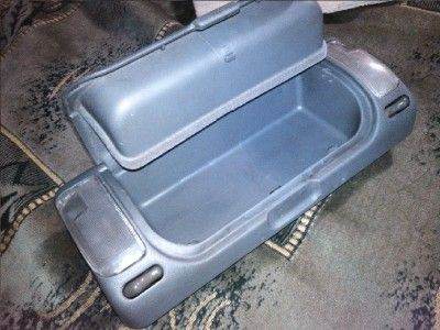

Комментарий к файлу: Вырезанная форма получилась такой, так как легче изготовить. Че-то я обломался вырезать посередине листа.

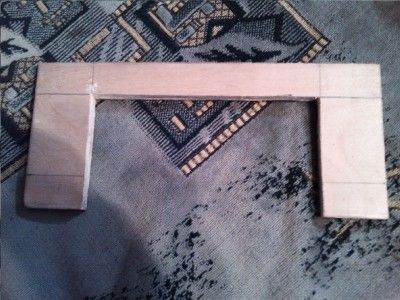

Комментарий к файлу: Вырезал, приклеил вторую полоску из фанеры под болты крепления.

Комментарий к файлу: Примерил. Все подошло идеально.
5 Примерил.jpg [ 192.83 КБ | Просмотров: 12428 ]

1.я лобзиком запилил :dr_ink:
2.ты без второй дощечки поставил ? там их должно быть две ... :)

Да, я поставил две дощечки. Там же вот эти две дырки под болты повыше находятся. Предварительно разметил места, куда будут саморезы закручиваться. Да еще лучше делать как MALDER, т.е. ставить металлическую резьбу, потому, что фанера очень быстро изнашивается и саморез прокручивает.
