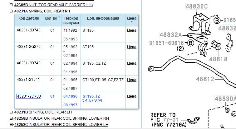

Подскажите пож-ста номер родных задних пружин сарая. Стоят на 9 витков, но просевшие, взял JPS типа усиленные от 4вд.калдины, а они короче и мягче моих, сдал назад. Нашел оригинальные, но на 6 витков.

48231-2D780

не все так просто. Номер для англичанок,как бы они на японских стойках жопу до неба не задрали бы. На англичанках чашка пружины ниже приварена

Так посоветуйте какие-нибудь, ато взял эти JPS-ки, продаван уверял, что на калду идут и жопа реально подымется, а на деле они хуже тех, что стоят. Не знаю как так, вроде целых 9 витков, а расстояние до арки сантиметра 2, к слову на морде расстояние 10см., дисбаланс короче, как будто груженный езжу всё время)

Если верить Экзисту,то пружины шли на японские Карины и на Калдины.

Пружины на зад от 4WD короче однозначно

Вот такие на Японский универсал ставились 48231-2D600
Характеристики: 48231-2D780 длина(высота) -406мм толщина(диаметр) прутка-11,9мм
48231-2D600 длина(высота) -390мм толщина(диаметр) прутка-12мм
Выбирайте, подбирайте какие подходят. Еще от амортизаторов зависит, т.е. высоты опорной чашки на них. P.S. у меня 48231-2D600(точнее их аналог Lesjofors 42 925 14)на хетче стоит. Ни задрано , но не низко.

48231-2D600,да на 3с бьются.Характеристики где нашёл,в аналогах?

Сергей С@ныч писал(а): 48231-2D600,да на 3с бьются.Характеристики где нашёл,в аналогах? Точно на 3с, уже и забыл. Характеристики в аналогах. В основном в каталогах Lesjofors и Kilen
