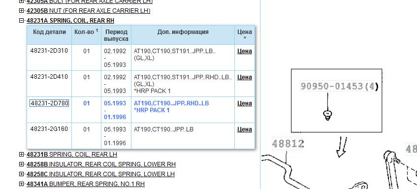

 Заголовок сообщения: Re: Пружины в стойки.
СообщениеДобавлено: Вт июл 30, 2013 6:36 pm
Если верить Экзисту,то пружины шли на японские Карины и на Калдины.
Снимок.PNG [ 42.88 КБ | Просмотров: 6227 ]
Снимок.PNG2.PNG [ 59.73 КБ | Просмотров: 6227 ]
СообщениеДобавлено: Вт июл 30, 2013 6:48 pm
Пружины на зад от 4WD короче однозначно

vovgun писал(а):
Так посоветуйте какие-нибудь
У меня сарай, японка, пружины сзади стоят OBK C4T-47082
Добавлено спустя 41 минуту 44 секунды:
48231-2D780
По ВИНу на мою именно этот номер бьется, без вариантов :)
СообщениеДобавлено: Ср июл 31, 2013 12:03 am
Сообщения: 312
Откуда: Украина
Вот такие на Японский универсал ставились 48231-2D600
Характеристики:
48231-2D780
длина(высота) -406мм
толщина(диаметр) прутка-11,9мм
48231-2D600
длина(высота) -390мм
толщина(диаметр) прутка-12мм
Выбирайте, подбирайте какие подходят. Еще от амортизаторов зависит, т.е. высоты опорной чашки на них.
P.S. у меня 48231-2D600(точнее их аналог Lesjofors 42 925 14)на хетче стоит. Ни задрано , но не низко.
