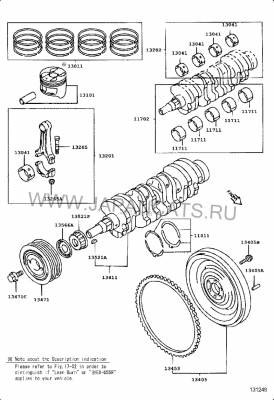

Понятно, что запрессовываются. А как быть вот с этим?
По вину каталог выдает: Стопорные кольца - 8 шт и втулки - 4 шт.
поршни1.jpg [ 165.18 КБ | Просмотров: 10387 ]
СообщениеДобавлено: Пт июл 26, 2013 7:58 pm
Зарегистрирован: Пн авг 16, 2010 6:07 pm
Сообщения: 385
Машина: Toyota Carina E GL
А у меня совсем другая картинка, и никаких стопоров там нет. Да и втулок тоже. Видимо на разных движках всё по-разному.

Тит 32 у тебя двигатель то какой? На триэсах,ранних,посадка плавающая,с стопорами

MerTV
Значит у меня замена пальцев обойдется без пресса? Но втулки в шатунах придется менять? И где взять пальцы отдельно??? Во вопросов назадавал... :? :?

Тит 32 писал(а):
MerTV
Обойдется без пресса
Втулки меняются не абы как.а лишь при износе
Пальцы отдельно не идут,можно приглядется к Волговским
А зачем тебе пальцы менять? И втулки? Пробег под 500-600 тысяч? Я ни разу не менял на триэсах,там нет такой болячки как на Ашных движках
