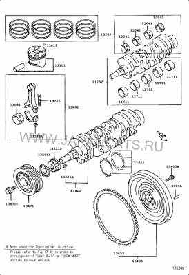

artem.levenkov Понятно, что запрессовываются. А как быть вот с этим? По вину каталог выдает: Стопорные кольца - 8 шт и втулки - 4 шт.

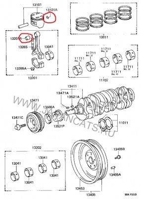

А у меня совсем другая картинка, и никаких стопоров там нет. Да и втулок тоже. Видимо на разных движках всё по-разному.

Тит 32 у тебя двигатель то какой? На триэсах,ранних,посадка плавающая,с стопорами

MerTVЗначит у меня замена пальцев обойдется без пресса? Но втулки в шатунах придется менять? И где взять пальцы отдельно??? Во вопросов назадавал...

Тит 32 писал(а): MerTVЗначит у меня замена пальцев обойдется без пресса? Но втулки в шатунах придется менять? И где взять пальцы отдельно??? Во вопросов назадавал...  Обойдется без пресса Втулки меняются не абы как.а лишь при износе Пальцы отдельно не идут,можно приглядется к Волговским А зачем тебе пальцы менять? И втулки? Пробег под 500-600 тысяч? Я ни разу не менял на триэсах,там нет такой болячки как на Ашных движках

MerTV писал(а): Я ни разу не менял на триэсах,там нет такой болячки как на Ашных движках А вот это радует. Просто начитался здесь про эту болячку, и решил, что и у меня будет такая же проблема. Значит триэсы в этом смысле понадежнее... Спасибо за подсказку
