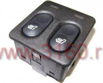

в прошлом году положил элементы нагрева в задний диван, нынче хочу развести проводку. Думаю поставить блок управления подогревом сидений от ВАЗа 2110-2112.
Габариты на кнопке зеленые. Кнопка без фиксации, то есть, если подогрев был включен и машину заглушить и потом снова завести подогрев будет выключенным. Цена вопроса 365 рублей (в БиБи).
Комментарий к файлу: размеры:
глубина 40 мм, длина х ширина 50x45 мм
b92ce88s-480.jpg [ 23.66 КБ | Просмотров: 8519 ]

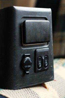

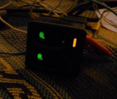

Блок управления подогрева заднего дивана решил установить в центральную консоль сзади, так же установил доп. розетку.
IMG_9117.JPG [ 152.61 КБ | Просмотров: 8450 ]
Комментарий к файлу: вот так вот светится в темноте
P1120050.JPG [ 148.77 КБ | Просмотров: 8450 ]
