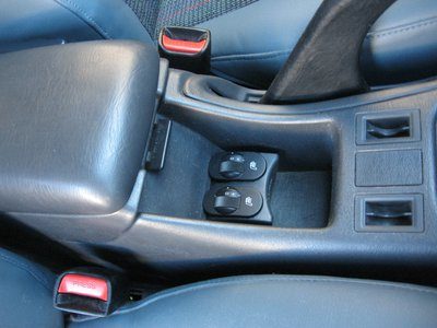

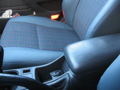

СообщениеДобавлено: Вс окт 14, 2012 10:18 pm
Сообщения: 1824
old_Duglas писал(а):
я точно такие кнопки врезал в центральную консоль. Получилось КОЛХОЗНО, потому как сами кнопки округлые и длинные. Длину срезал и получилось в уголках отверстия под кнопку дырочки. Вообщем в глаза не бросается пока не приглядишся. А гнезда под кнопки растачивал напильничком, потому как кнопка еще и шире родных, и с нее уже не срезать ни чего.
Емелевские регуляторы действительно установить проблема, нет подходящих мест. А штатные места надо немилосердно раздербанить, чтоб они туда вошли.
Мой вариант установки, в держатель стакана с калдины :D
IMG_00250.JPG [ 402.75 КБ | Просмотров: 13280 ]
IMG_00210.JPG [ 466.29 КБ | Просмотров: 13280 ]
