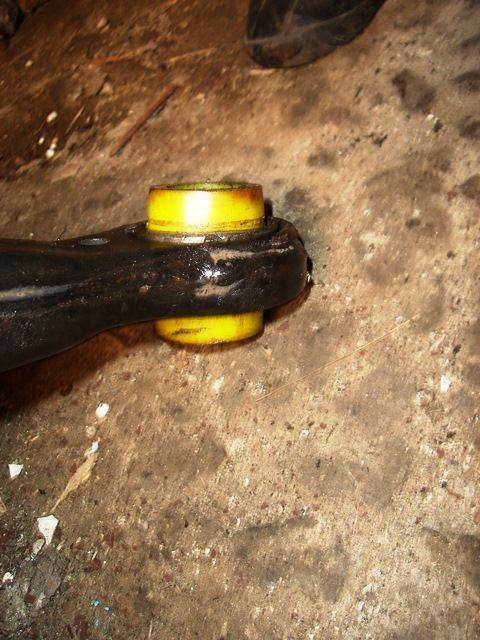

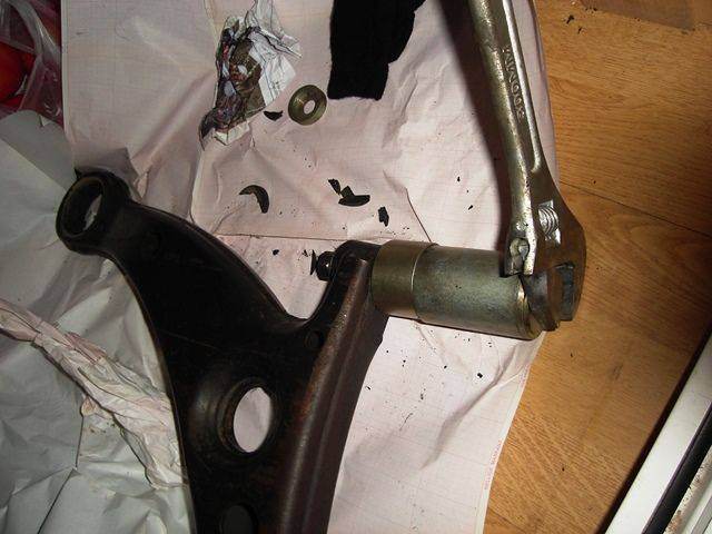

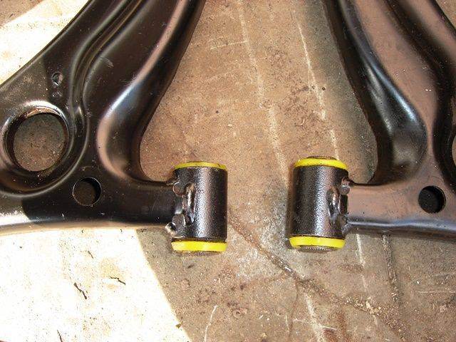

Перепрессовал на полиуретан
точка опоры
рычаги и сайленты достались от прежнего хозяина, ему просто некогда было заняться , черные по моему фебест или рби, огромные по диаметру не рискнул прессовать
Теперь в гараже запасные рычаги и вечные стойки ждут своего часа

СообщениеДобавлено: Чт сен 12, 2013 11:30 pm
Kisandro писал(а):
на полиуретан
почём брал? чья контора?
СообщениеДобавлено: Пт сен 13, 2013 12:38 am
Зарегистрирован: Ср мар 09, 2011 12:00 am
Сообщения: 38
Откуда: Москва ЮЗАО
я же говорю рычаги и сайленты достались от прежнего хозяина вместе с ворохом запчастей
На упаковке написано что "Точка опоры"
читай http://crt.ru/ здесь
