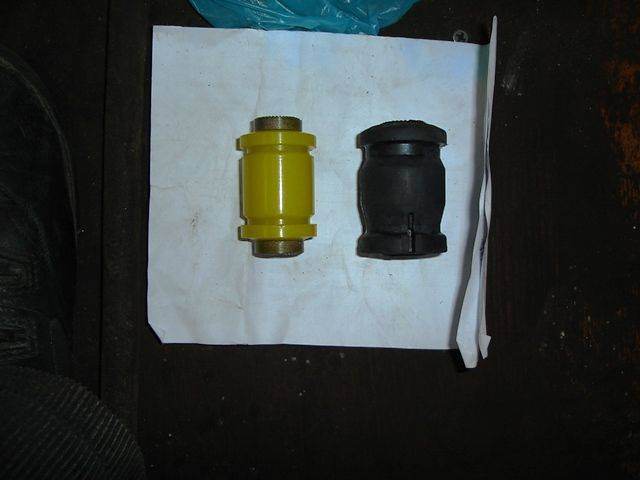

Это Полиуретан (1-06-420) для моего рычага
Это RBI (T2411WS) для владельце Тойоты с другим рычагом

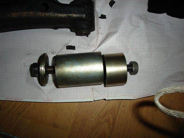

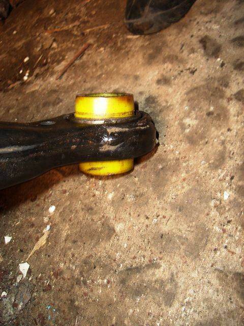

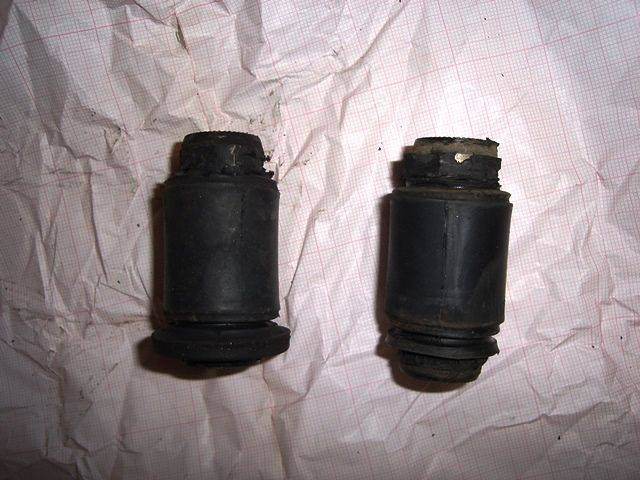

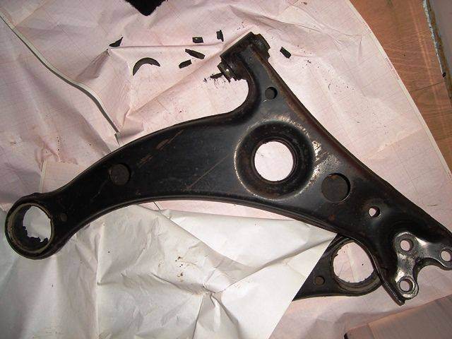

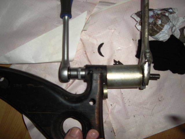

Перепрессовал на полиуретан
точка опоры
рычаги и сайленты достались от прежнего хозяина, ему просто некогда было заняться , черные по моему фебест или рби, огромные по диаметру не рискнул прессовать
Теперь в гараже запасные рычаги и вечные стойки ждут своего часа
