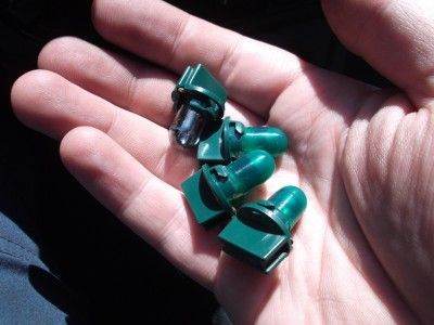

1. У меня так же. Если достать щуп - он почти весь в масле. Просто протираю его тряпочкой, вновь ставлю на место, а затем опять достаю. В этом случае отлично виден уровень масла на чистом щупе
2. Чистка дроссельной заслонки поможет избавиться от плавающих холостых (почти 100% вариант, сам делал). Замерить сопротивление высоковольтных проводов по книге. Если более 25кОм - провода менять. Про свечи, думаю, говорить не стоит :)
Насчет тяги - можно поменять бегунок в трамблере вместе с крышкой трамблера. Проверить катушку зажигания, опять же по книге. Проверить и пр необходимости настроить зажигание. Если МКПП, то я бы посмотрел сцепление и заменил
5. Лампы на подсветку приборов безцокольные, по-моему, 10Вт, лампы для индикаторов (значков) по 3Вт. Лучше закупить с запасом
все на 5 Вт

[Gibson] писал(а):
все на 5 Вт
Это на подсветку, а значки подсвечиваются более мелкими, около 2 Вт

[Gibson]
Rash
вам фотку показать? :) я их менял на той неделе. На значки маленькие лампы, на подсветку - побольше, в колпачках, 4 штуки их всего
Sinclair писал(а):
вам фотку показать?
Будь добр :D
Я ж не спорю, что они безцокольные, но подсветка - 5 Вт, такие же как в габаритах (внутри фар)

Rash
Спорить тоже не буду, фотка сейчас одна, это лампы подсветки, как сейчас помню, на 10Вт. Я их осмотрел, так как снимал колпачки. Лампы маленькие сейчас лежат в машине, фотку завтра уже сделаю, на ценнике в магазине было написано 3Вт. Единственное, может лампы от модели приборки зависят, у меня Т22 :nez-nayu:
Добавлю - в габаритах у меня слегка другой цоколь, если сейчас навскидку вспоминать, вроде не такой, хотя похож :?
