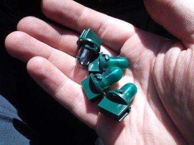

5. Лампы на подсветку приборов безцокольные, по-моему, 10Вт, лампы для индикаторов (значков) по 3Вт. Лучше закупить с запасом
все на 5 Вт
СообщениеДобавлено: Ср июл 17, 2013 1:49 pm
[Gibson] писал(а):
все на 5 Вт
Это на подсветку, а значки подсвечиваются более мелкими, около 2 Вт
СообщениеДобавлено: Ср июл 17, 2013 2:47 pm
Сообщения: 525
Откуда: Кемерово
Машина: Toyota Carina E GLi
[Gibson]
Rash
вам фотку показать? :) я их менял на той неделе. На значки маленькие лампы, на подсветку - побольше, в колпачках, 4 штуки их всего

СообщениеДобавлено: Ср июл 17, 2013 2:54 pm
Sinclair писал(а):
вам фотку показать?
Будь добр :D
Я ж не спорю, что они безцокольные, но подсветка - 5 Вт, такие же как в габаритах (внутри фар)

Rash
Спорить тоже не буду, фотка сейчас одна, это лампы подсветки, как сейчас помню, на 10Вт. Я их осмотрел, так как снимал колпачки. Лампы маленькие сейчас лежат в машине, фотку завтра уже сделаю, на ценнике в магазине было написано 3Вт. Единственное, может лампы от модели приборки зависят, у меня Т22 :nez-nayu:
Добавлю - в габаритах у меня слегка другой цоколь, если сейчас навскидку вспоминать, вроде не такой, хотя похож :?
