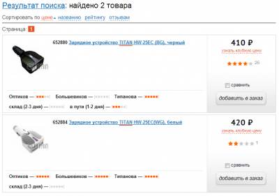

Вот проверенный вариант - рекомендации лучших собаководов.
Комментарий к файлу: Вот в Питере
Снимок.PNG [ 72.58 КБ | Просмотров: 11972 ]
