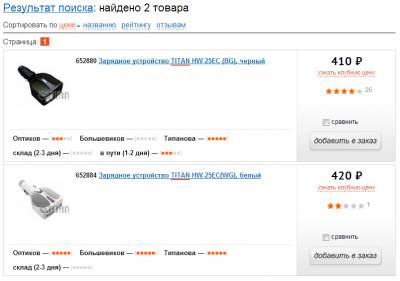

Вот проверенный вариант - рекомендации лучших собаководов.
Комментарий к файлу: Вот в Питере
Снимок.PNG [ 72.58 КБ | Просмотров: 12333 ]

Всё, ясно...лады...
не я сделаю как надо, если уж я на светодиодики в ручки дверей сделал на стабилизаторах схемки...
то тут тем более ...
уже заказал деталюхи, приедут сварганю...
