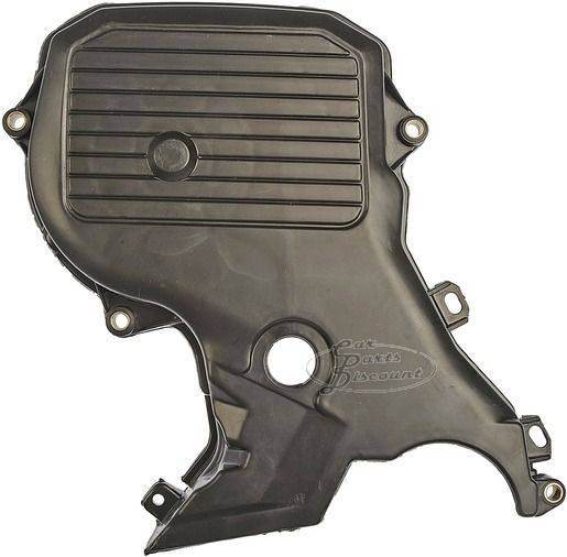

Короч, не помню в какой теме спорили про то, что у кого то верхняя крышка ремня ГРМ вытаскивается со свистом, не разбираясь опоры, все это полная хрень! Вчера менял ГРМ и без облома части крышки ничего не получится, тащил и так и сяк хрена, крышка треснула, я плюнул, и стал разбирать опору! Фото той части которую нужно обломить не стал делать, ибо заипался так, что сейчас еле с кровати поднялся. Было сделано большое то перед поездкой на юг.
 Заголовок сообщения: Re: Замена ГРМ на 3s-fe
СообщениеДобавлено: Вс июл 14, 2013 7:49 am
Зарегистрирован: Чт июл 11, 2013 8:18 am
Сообщения: 9
Откуда: Абан
Сколько раз меняли, никогда не разбирали опору, крышка снимается спокойно (иногда бывает что немного подумать надо, как снять), крышка целая :)

Fresh писал(а):
Ну давайте фото выкладывайте, че так то говорить

Alex27104 писал(а):
Fresh писал(а):
Вот опора
Вот две целых крышки
Шестерня распредвалов

Fresh писал(а):
Вот опора
Вобщем верхняя крышка не такая, не хватает одной детальки 100%, вернее части крышки, вот и весь разговор, тему на счет вынимания крышки без разбора опоры, и не повредив крышки, для себя закрываю.

Alex27104 писал(а):
Fresh писал(а):
Вот опора
Вобщем верхняя крышка не такая, не хватает одной детальки 100%, вот и весь разговор, тему на счет вынимания крышки без разбора опоры, и не повредив крышки, для себя закрываю.
ну как знаешь :)
СообщениеДобавлено: Вс июл 14, 2013 4:12 pm
на фото крышка "модифицированная" ленивыми ремонтниками,часть видно что выломана
Зы: я для себя давно закрыл тему про снятиекрышки. Если она целая то опору снимать нужно 100%

Alex27104, это я доказывал, что крышку можно снять, не снимая опоры. На днях мой двигатель покинул мою машину и когда он стоял в стороне я увидел... что крышка сломана. Похоже и у всех, кому я менял ремень ГРМ крышки были уже надломаны предыдущими ремонтниками. Видимо я дествительно был не прав :wink:
СообщениеДобавлено: Вс июл 14, 2013 10:35 pm
7 из 10 крышек,по моему опыту,уже сломаны
Добавлено спустя 8 минут 29 секунд:
вот не сломанные крышки:
Крышки ГРМ.jpg [ 42.81 КБ | Просмотров: 10452 ]
Что и требовалось доказать! Все, вопрос закрыт раз и навсегда! :)

Похоже не всё так просто. Один знакомый идею подал. Есть два типа крышек. Приложил фото обоих типов к сообщению. И похоже тип1 снимается без снятия опоры, но со снятием кронштейна гены, а тип2 - со снятием опоры.
Комментарий к файлу: Тип 2
krysh1.jpg [ 49.55 КБ | Просмотров: 10442 ]
Комментарий к файлу: Тип 1
krysh2.jpg [ 47.06 КБ | Просмотров: 10442 ]
СообщениеДобавлено: Вс июл 14, 2013 11:23 pm
тип 1 не ставился на карины Е.
И на моей фото получается тип 3 ;)
Судя по фото, у меня тип 1 :D
Снимал без снятия опоры, но не исключаю что надломлена, при снятии было -30, не те условия, чтобы разглядывать.
СообщениеДобавлено: Пн июл 15, 2013 10:07 am
чет ступил. Тип 2 не ставился на карины Е(фото 1). Там есть крепления под проводку ДПКВ и ДПРВ
Добавлено спустя 3 минуты 25 секунд:
И в любом случае,на типе 1 стоит уплотнительная резиночка под номером 11319-63010
Поставить ее не получится без снятия опоры. Да и саму крышку вытаскивать и ставить придется очень варварскими методами,сломать легко

СообщениеДобавлено: Пн июл 22, 2013 2:16 am
Два дня подряд и две замены ремня ГРМ на Каринках.
И две "модифицированные" крышки
раз
и два
Так что и тип 1 не ставится без снятия опоры,либо с "модификацией"
