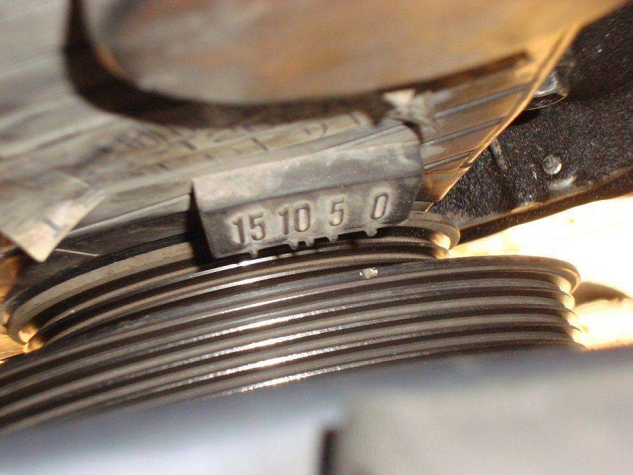

Здравствуйте всем.! Поиском юзал ничего не нашел. На 3s fe метки грм под шкивом р/в могут быть разными?У меня к примеру на гбц одна метка прорезь такой не большой., а в нете копался у людей две метки один прорезь и не большое углубление диаметром 2мм. Или я не то смотрел. Проясните плиз.
Карина е 4a - fe бош.

Парни помогайте ноль или нет?Все в одном положениии
Комментарий к файлу: без шкива
DSC00135-1.jpg [ 327.52 КБ | Просмотров: 10219 ]
Комментарий к файлу: с ним
DSC00154-1.jpg [ 170.62 КБ | Просмотров: 10219 ]
Комментарий к файлу: 1
DSC00156-1.jpg [ 196.99 КБ | Просмотров: 10219 ]
