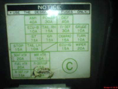

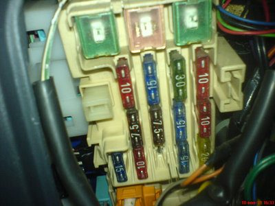

у тебя, наверное, такие же:
и фото крышки предохранителей. У левой коленки.

В общем вынесло мне пред. на 15 А в салоне и 20, 30 и возможно ALT. Альт я как вы знаете успешно разломал и теперь его просто замкнул. Остальные преды просто поменял и всё зажужжало. Просто отлегло скажу я. Вообще ничего кроме предохранителей в машине не пострадало. Пришлю фотки того ужаса что я натворил в блоке предохранителей под капотом - может кто меня поматерит, поматерит - да совет дельный даст.
