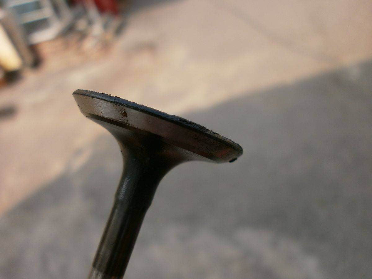

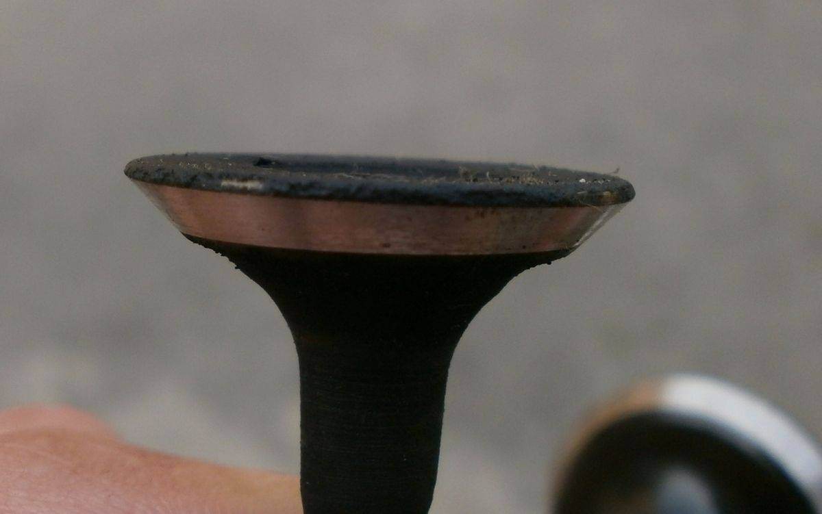

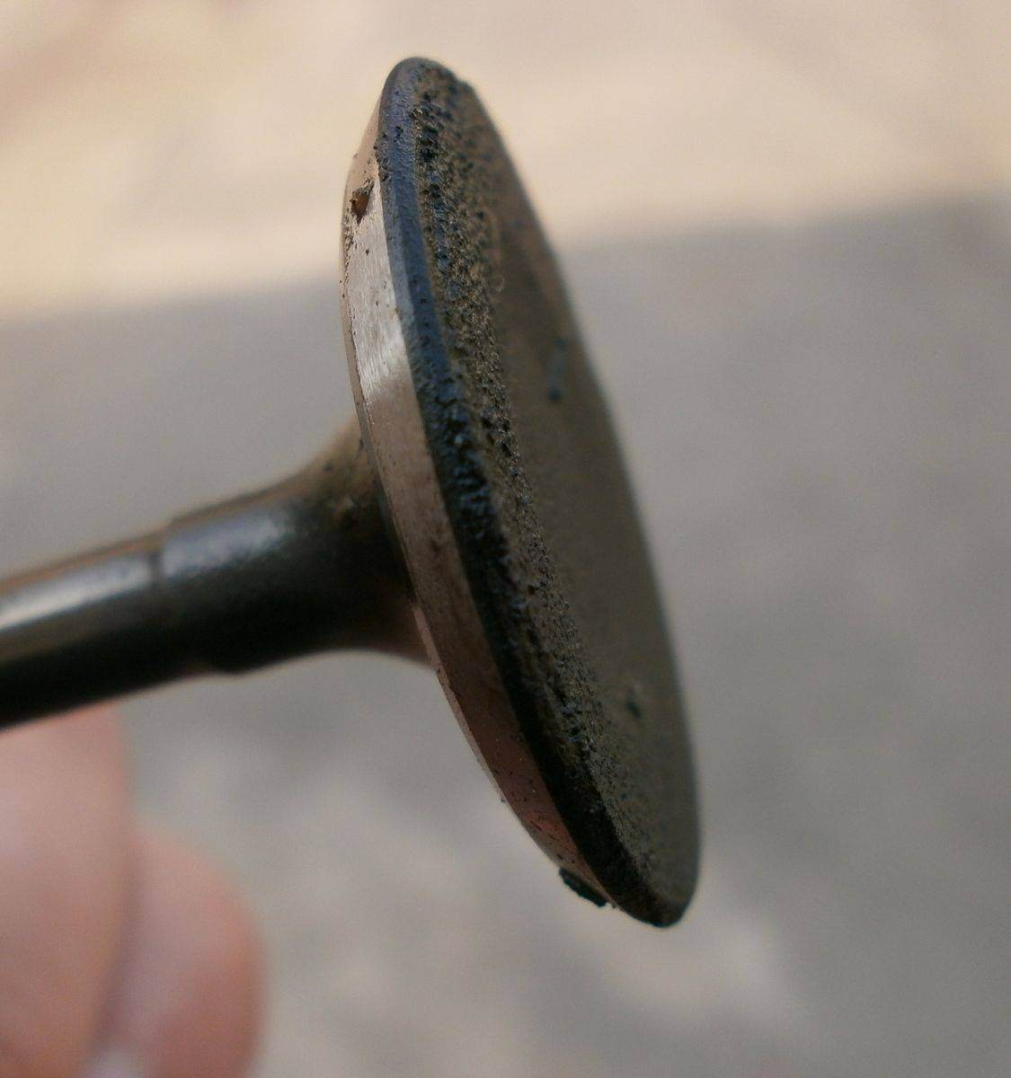

чуть выше писал по поводу клапанов, сегодня в контору завозил блок, сказали клапана если не нравятся то только под замену. И вот собственно вопрос, а на что заменить? Оригинал не вариант - финансово не вытягиваю. Присматриваюсь к клапанам Freccia, отзывы поискал - вроде хорошая фирма, клапана нормальные делает. Может еще на какие то посмотреть?

сделай фото хоть что ли этих клапанов. Что там такого не нравится?

ну вот два, остальные вроде такие же

СообщениеДобавлено: Чт июл 11, 2013 10:38 am
да,не особо клапанишки. Но я бы всеж наверное поправил бы фаски и оставил.
Не стал бы я заморачиваться новыми клапанами,проще ГБЦ контрактную взять
СообщениеДобавлено: Чт июл 11, 2013 10:44 am
Сообщения: 971
Машина: Toyota Carina E Wagon
а сколько они примерно проходить могут? просто во время замены колец обнаружили что блок уже под ремонтные поршни расточен, и тогда уж проще двигатель контрактный поставить.
СообщениеДобавлено: Чт июл 11, 2013 10:49 am
думаю если не гонять в хвост и гриву то тысяч 100 пробегают клапанишки то. Если направляйки целы
СообщениеДобавлено: Чт июл 11, 2013 10:55 am
Сообщения: 971
с направляющими сказали что все хорошо. Значит не буду с новыми заморачиваться. Благодарю!
