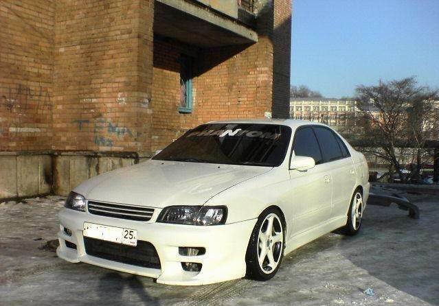

Найти бы где можно купить этот обвес Изображение передний задний и юбку в москве..))
я был бы Щастлив =)
