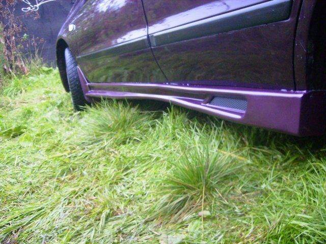

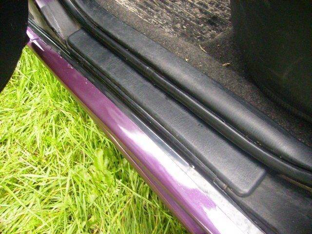

evgen e писал(а):
просто на саморезы?
ну да,снимаешь накладки на пороге пластиковые,примеряешь и по месту отверстий под клопы вырезаешь,прикручиваешь на саморезы,чтобы после установки накладки шляпки саморезов не было видно,все цивильно делаеться,если что,то по длинне я наращивал пороги с помощью ремкомплекта для бамперов,это баночка с эпоксидкой и стеклотканью
еще
P9060046.JPG [ 104.04 КБ | Просмотров: 9580 ]
P9060055.JPG [ 106.22 КБ | Просмотров: 9590 ]

я так понимаю ты в середине порог к кузову не прикручивал. тока по краям в штатные отверстия крепления подкрылок?

может на картинке немного не понятно,порог этот от жиги покрашен в два цвета,вернее покрашенно по проему двери в цвет кузова,та часть,которая под накладкой стоковой не крашенна,если присмотреться,то видно котуры порога,уходящего под накладку,вот под ней и прикрученно саморезами,просто сам порог кузова крашен антигравием черным,поэтому весь накладной порог не имело смысла в один цвет красить,а по краям,спереди он прижимаеться штатным брызговиком,а в задней части по шурупу,если от десятки ставить,там по месту смотреть надо,они по длинне навроде подходят,может и наращивать сильно не надо будет

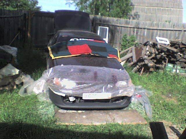

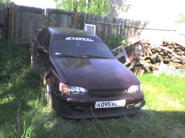

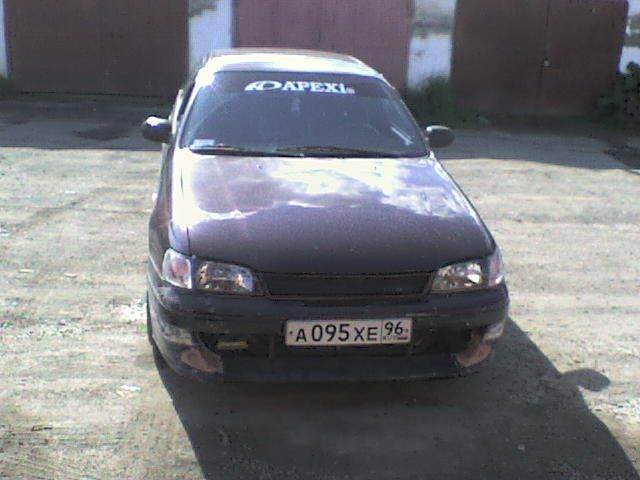

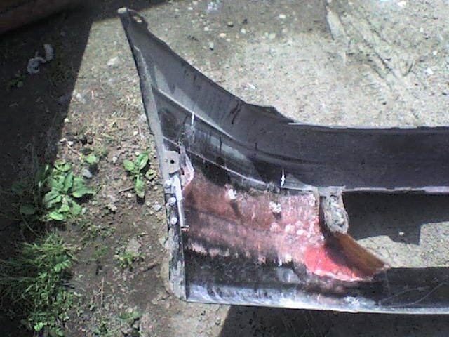

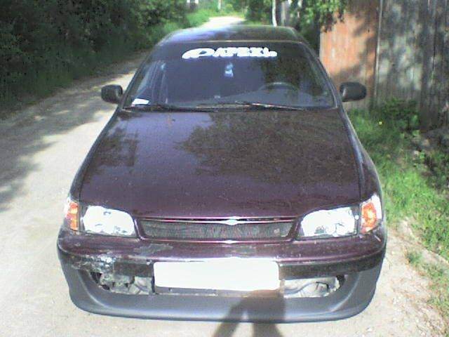

ну вот первые результаты,приладил тазовскую накладку,надо думать,что с серединой делать,вживую вообще отпадно смотриться,я даже не ожидал,мне пока нравиться :) ,тольеко запарился с этим пластиком,из которого родной бампер сделан,он еще с завода походу не крашенный шел,поэтому даже шпаклевка не очень держиться,соединял эпоксидкой со стекловолокном,потом дублировал шурупами в месте крепления к родному,потому,как эпоксидка тоже не держиться на нем.Недостающие элементы выклеивал из картона на бампере,а потом сверху стекловолокно с эпоксидкой,после сушки шпаклевал и шкурил,то еще занятие :D ,сейчас он грунтовкой покрашен.В середину думаю две стойки поставить примерно под концами решетки,еще может от них горизонтальные к углам бампера,только не знаю чего с туманками делать,или искать сначала подходящие туманки и потом лепить середину
Комментарий к файлу: результат
DSC01182.JPG [ 63.14 КБ | Просмотров: 9566 ]
Комментарий к файлу: на этой фотке нижний край бампера со стороны водителя ниже,сейчас все исправленно
DSC01175.JPG [ 54.21 КБ | Просмотров: 9558 ]

по мне так на вкус и цвет.Но надо смотреть окончательный вариант.Плюс надо теперь что-то мутить с обвесами по порогам и задним бампером.
За старания автору респект,думаю не каждый на это способен.

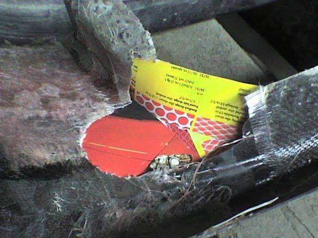

еще фото процесса
Комментарий к файлу: сращивание
DSC01171.JPG [ 70.22 КБ | Просмотров: 9530 ]
Комментарий к файлу: формирование недостающей плоскости из картона,потом лепиться ткань
DSC01169.JPG [ 64.75 КБ | Просмотров: 9532 ]
