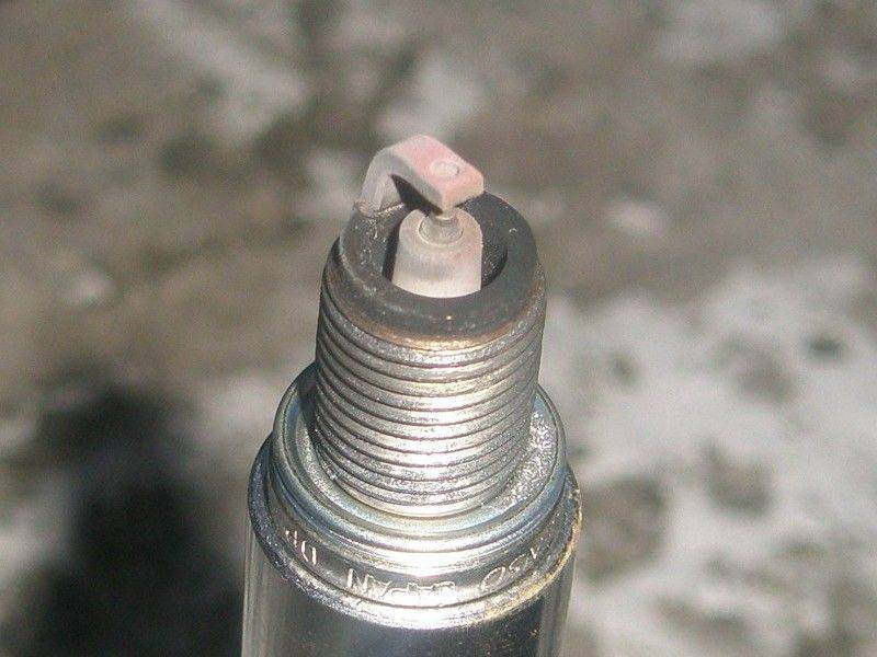

Ещё в догонку фото свечи DENSO K16TT из моего мотора (жрущего масло!), после зимней эксплуатации.

Свеча_после_зимы.JPG [ 100.68 КБ | Просмотров: 7616 ]
