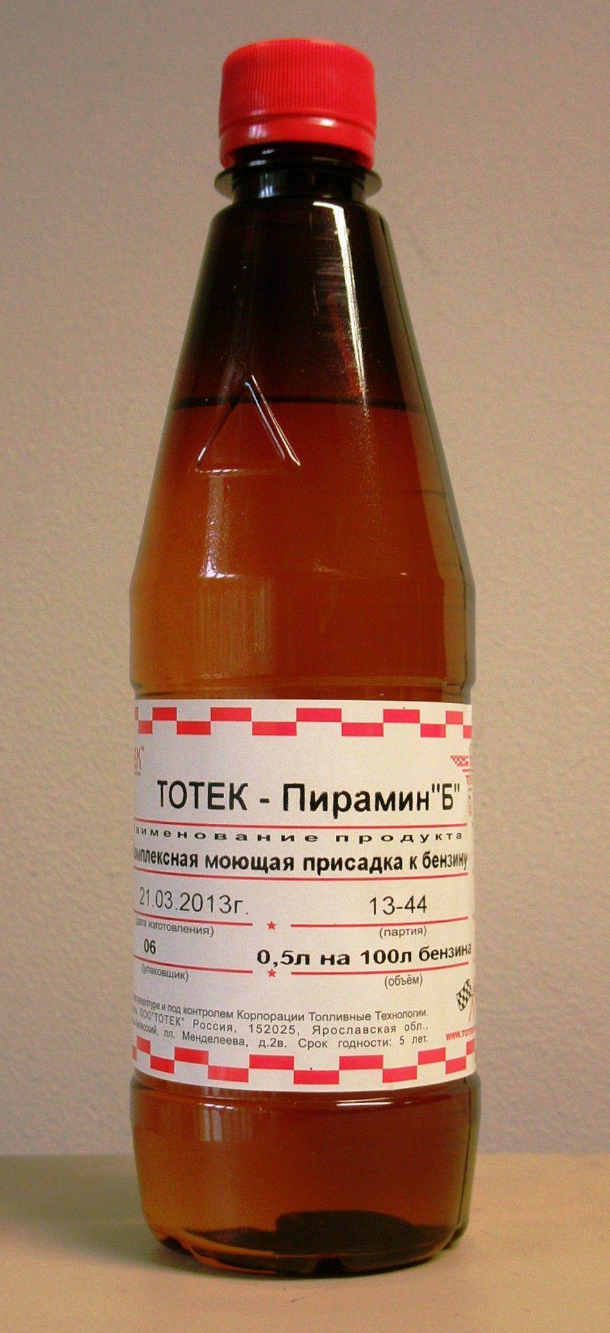

СообщениеДобавлено: Ср июн 05, 2013 2:00 pm
У ТОТЕК-а в продаже Пирамин-Б появился
Это новейший комплексный очиститель топливной системы и форсунок.
Уже обновленная формула, чистый как слеза, никакого осадка из кристаллов нет.
Рекомендую к применению, очень интересная штука. Повышается приемистость авто, тяга, и снижается расход топлива.
Бутылка 0,5л льется на 200-100л бензина.
Если топливная давно ничем не чистилась, - рекомендую начинать с 50% дозировки 0,5л на 200л бензина (первая бутылка). А вторую, уже лить как положено на 100л.
Ниже на фото из моей Карины от 01.06.2013
Ровно год назад была установлена новая сетка, и сменил заправку, т.е. весь год заправлялся на одной колонке. За это время израсходовалось около 10-12ти бутылок УМТ и УМТ-Спорт
И три бутылки (нового) Тотек Пирамин-Б.
Эксперимент показал, что присадки Тотек сами по себе ничего не засоряют. Фото комментировать не нужно.
