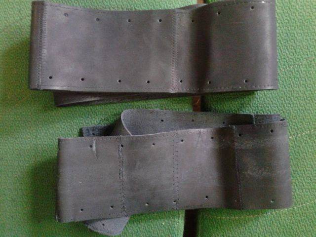

Хочу внести и свою лепту в эту тему... Кожа руля начала сыпаться, на мокрых руках оставалась краска, они липли к рулю. Заехав в магазин присмотрел обивку на 2109 кожаную за 100 рублей и купил для эксперимента - не получится выкину. Для начала распорол ее по полам - она двухслойная, для этого использовал вот такую штуковину. Намочил как написано в инструкции и начал обтягивать. Только промахнулся с цветом ниток, показались черными, оказались серыми, но было уже поздно, да и не хотелось распарывать. В процессе работы кожу надо периодически смачивать водой, сохнет и начинает плохо тянуться... На спицах получились небольшие пузырьки, но их можно подклеить клеем, что пока делать не стал - надоест распорю, а так клей может повредить коже руля. Небольшой но неприятный сюрприз ждал в конце, когда оставалось прошить 10 см. В процессе работы кожа растянулась и получился карман, сантиметров 5 длиной. Очень не удобно было резать кожу. Вот и напортачил немного, но за 6 часов работы порядком под устал и начало все надоедать... Позже отойду и может переделаю...
Если кто захочет повторить, то шить надо начинать сверху в низ, что бы стык получался не на виду!
Вот что получилось...

Комментарий к файлу: Обертка оплетки
20130605_115716.jpg [ 90.37 КБ | Просмотров: 10549 ]
Комментарий к файлу: Приспособа...
20130605_115746.jpg [ 64.95 КБ | Просмотров: 10549 ]
Комментарий к файлу: Двойной слой
20130605_115826.jpg [ 93.62 КБ | Просмотров: 10549 ]
Комментарий к файлу: Распорол, получилось две оплетки...
20130605_122744.jpg [ 123.83 КБ | Просмотров: 10549 ]
Комментарий к файлу: Готова к обтяжке
20130605_122758.jpg [ 110.77 КБ | Просмотров: 10549 ]
Комментарий к файлу: Начинаем...
20130606_112058.jpg [ 139.51 КБ | Просмотров: 10549 ]
Комментарий к файлу: Процесс работы... Кожа легла на руль с натяжкой, но это обман...
20130606_112103.jpg [ 105.92 КБ | Просмотров: 10549 ]
Комментарий к файлу: Первый готовый отрезок...
20130606_153735.jpg [ 122.83 КБ | Просмотров: 10549 ]
Комментарий к файлу: Первый раз получилось как то не аккуратненько, потом переделал, распоров приспособой...
20130606_153745.jpg [ 123.75 КБ | Просмотров: 10549 ]
Комментарий к файлу: Половина готова
20130606_175424.jpg [ 127.02 КБ | Просмотров: 10549 ]
Комментарий к файлу: А вот он и сюрприз не очень приятный...
20130607_120243.jpg [ 117.43 КБ | Просмотров: 10549 ]
Комментарий к файлу: В конце немного надоело... но вот что получилось за 100 рублей и 6 часов работы не снимая с авто...
20130607_122417.jpg [ 131.39 КБ | Просмотров: 10549 ]
