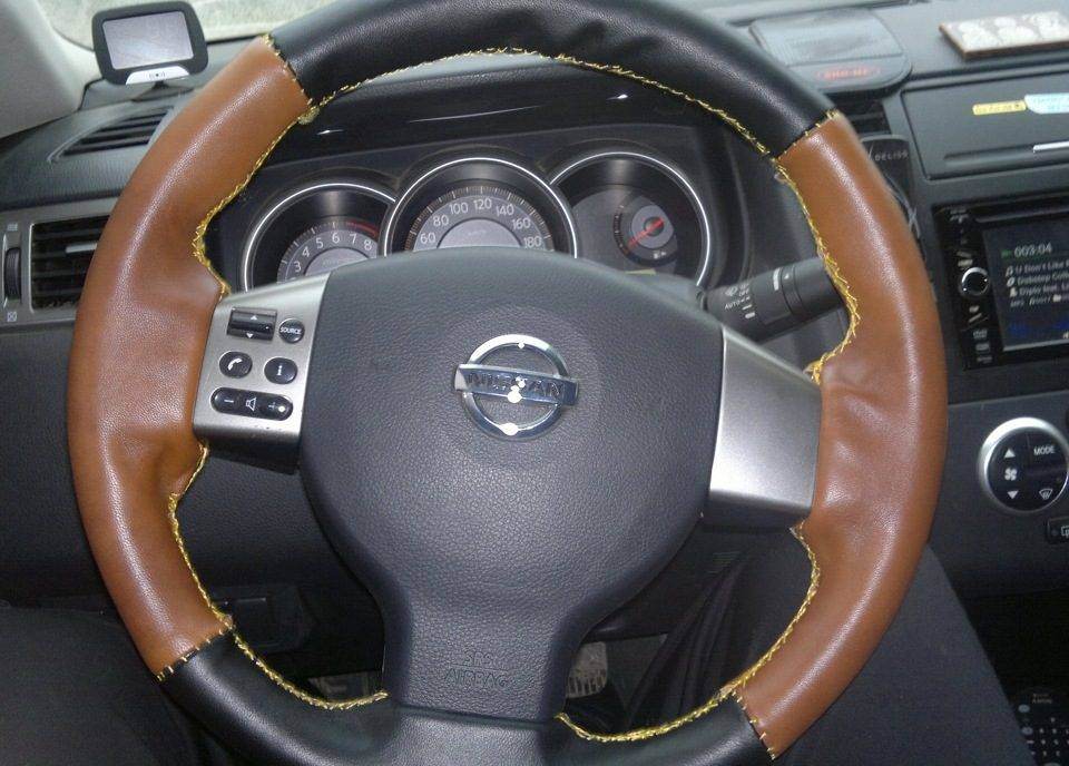

просто если буду делать я, то получится вот так (см 1-е фото), или хуже =))))
а если они - то вот так (см 2-е фото, взял у них с сайта).

пойми меня правильно - если меня не завлекает процесс (а ниткой и иголкой я орудовать не хочу, мне бы ключ гаечный с пассатижами), но при этом для меня важен результат - то предпочитаю отдать это дело в опытные руки. нежели самому все изгадить и все равно потом отдать в опытные руки ))))))

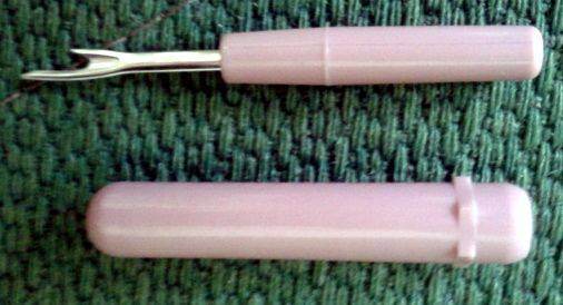

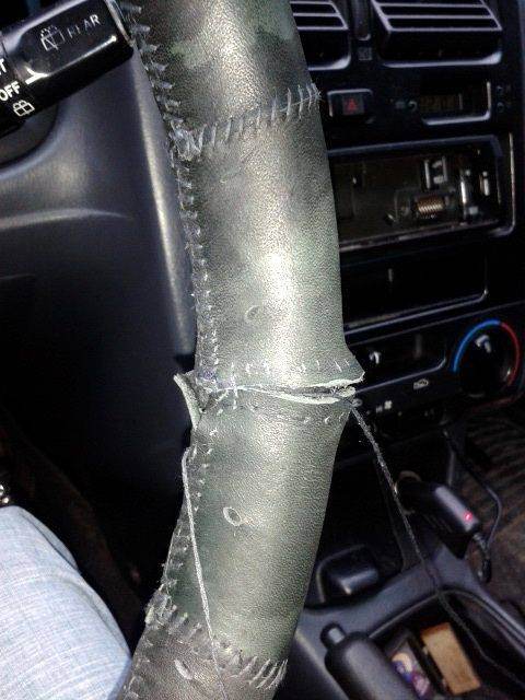

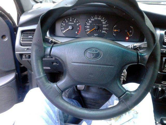

Хочу внести и свою лепту в эту тему... Кожа руля начала сыпаться, на мокрых руках оставалась краска, они липли к рулю. Заехав в магазин присмотрел обивку на 2109 кожаную за 100 рублей и купил для эксперимента - не получится выкину. Для начала распорол ее по полам - она двухслойная, для этого использовал вот такую штуковину. Намочил как написано в инструкции и начал обтягивать. Только промахнулся с цветом ниток, показались черными, оказались серыми, но было уже поздно, да и не хотелось распарывать. В процессе работы кожу надо периодически смачивать водой, сохнет и начинает плохо тянуться... На спицах получились небольшие пузырьки, но их можно подклеить клеем, что пока делать не стал - надоест распорю, а так клей может повредить коже руля. Небольшой но неприятный сюрприз ждал в конце, когда оставалось прошить 10 см. В процессе работы кожа растянулась и получился карман, сантиметров 5 длиной. Очень не удобно было резать кожу. Вот и напортачил немного, но за 6 часов работы порядком под устал и начало все надоедать... Позже отойду и может переделаю...
Если кто захочет повторить, то шить надо начинать сверху в низ, что бы стык получался не на виду!
Вот что получилось...
