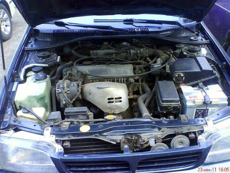

У меня под капотом так!

камиль писал(а):
через два года родился я
в 1985 я уже во всю с автоматом АКМ 7,62 бегал... ::yaz-yk:
