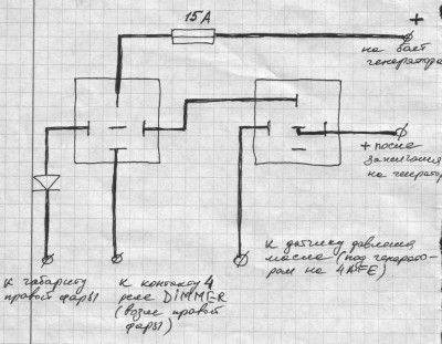

Сделал себе постоянный ближний на двух реле и одном диоде. :roll: Установил возле правой фары.
Алгоритм действия:
запускаешь двигатель - включается ближний,
включаешь габариты или свет - система переходит в стандартный режим.
Чтобы отключить данную функцию нужно просто вынуть дополнительный предохранитель.
:-edu-edu-:

ну,а можешь описать подробно и желательно с фото как и что сделал! Какая оптика стоит?

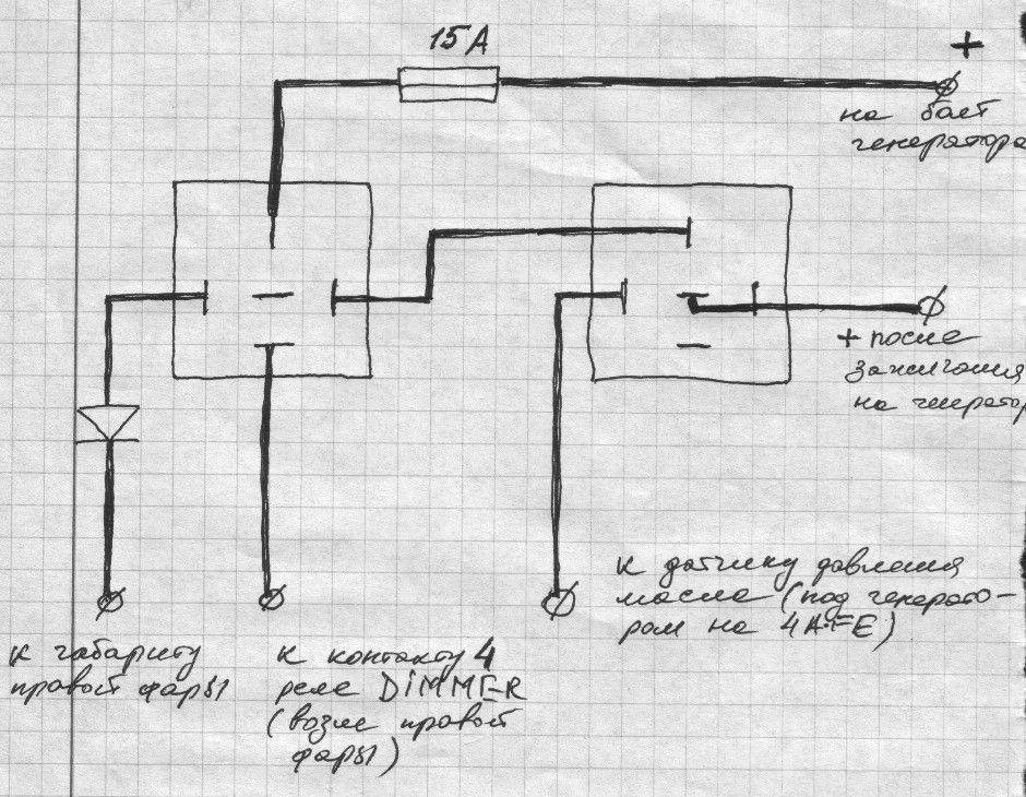

Схемку по памяти только что "сваял", кажется без ошибок :) , оптика Карелло, хотя разницы никакой.
Схема реле света.jpg [ 219.74 КБ | Просмотров: 6240 ]

Насколько я знаю, на всех Каринах ближний и дальний на одной лампе. Лампы Н4.
Re: Как реализовать неотключение ближнего при включении дальнег
Это система постоянного ближнего света. Запустил загорелся ближний, при включении габаритов или света система отключается.
