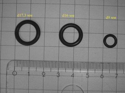

Всем привет. Подскажите пожалуйста номерки уплотнительных колечек. Хочу заказать, а на схеме никак не найду.
107885913.jpg [ 96.52 КБ | Просмотров: 5046 ]

seregagp69
Почитай четыре страницы назад, лень что ли??? :pi_rat:
viewtopic.php?f=22&t=3097&start=175
