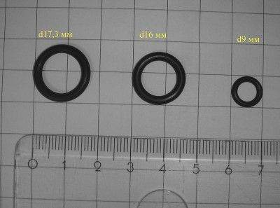

Всем привет. Подскажите пожалуйста номерки уплотнительных колечек. Хочу заказать, а на схеме никак не найду.

seregagp69Почитай четыре страницы назад, лень что ли??? viewtopic.php?f=22&t=3097&start=175Добавлено спустя 4 минуты 43 секунды:Это не 40 страниц читать про замену салонного фильтра, здесь всего 12 и все полезны
