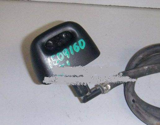

Доброго всем дня. У кого стоит родной кариновский омыватель - как форсунки работают? Струя нормальная? Хочу ставить омыватель, собираю комплект из запчастей фольксвагеновских, но форсунки придется ставить тойотовские.

У меня бошевские форсы стояли изначально. Поливали отлично, в две струи. Потом на скорости оторвало правую и благодаря Саше WhiteWolf в ЕвроАвто была приобретена другая. Так вот она х.з. чья, но после установки брызгает гораздо хуже чем родная :( И по конструкции внутри тоже другая, хотя внешне и очень похожи...

Бошевские это которые? Которые маде ин Чехия? с номером длинным?

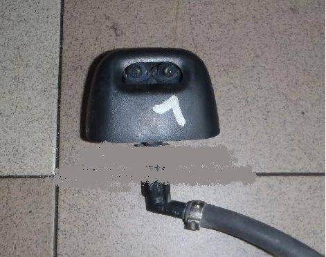

Евген писал(а):
Fred_SPb
Вот фото нашел. Такие стояли?

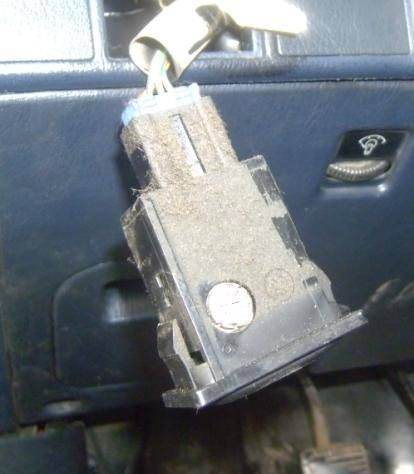

поставил себе тоже Шоуми.. Покрасил в цвет, смотрятся и моют шикарно, только вода быстро кончается.. Теперь вопрос встал как управляющий провод в салон пустить.. Может у меня есть уже проводка под фаромойки штатные..
У меня два вопроса:
1. Как фишка выглядит к штатному мотору фаромоек?
2. И как выглядит фишка под кнопку фаромоек в Салоне?

Woolf
у меня есть, что сфотать нужно?
Добавлено спустя 29 минут 8 секунд:
вот у меня
1.JPG [ 40.01 КБ | Просмотров: 12753 ]
2.JPG [ 16.45 КБ | Просмотров: 12753 ]

Игоряка писал(а):
вот у меня
Спасибо, и еще вопрос кнопка работает по принципу на замыкание? И замыкает два крайних контакта? Средние судя по цвету проводов - габаритная подсветка..

Woolf
да, на замыкание, на счет габаритов как-то не обращал внимание, посмотрю - скажу.

С габаритами я уже определился) В фишке салона между крайними 12В на средние 12В подаются при включении габаритов..
Вопрос встал другой, нашел фишку под капотом, только вопрос туда при нажатии в салоне 12В идет? У меня просто на фишке 0,5В и при замыкании крайних на фишке в салоне ничего не происходит...
Там никаких доп релюшек нету?
даже не знаю на счет напряжения(у меня мультиметр не хочет напряжение показывать, видимо хочет крякнуть совсем). На счет релюшки тоже не знаю, где посмотреть надо?
Только реле насоса омывателя. Больше реле нету.

Allegator писал(а):
С кнопки салона 12В на Реле идет?
Игоряка
А фишка эта которую сфоткал на самом моторчике? Я че то сразу не посмотрел у меня в проводке фишка обратная такой..
Да, верно, я забыл сказать. Просто фишку обратную не получилось вытянуть, сфоткал эту.
Не знаю, не мерял. Но по логике раз на кнопку 12в приходит, стало быть 12 и уходит.
