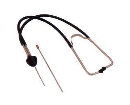

Кам,есть вот такая штука,полезная-жуть!И стоит не дорого
Кстати,на королке кондей есть?
