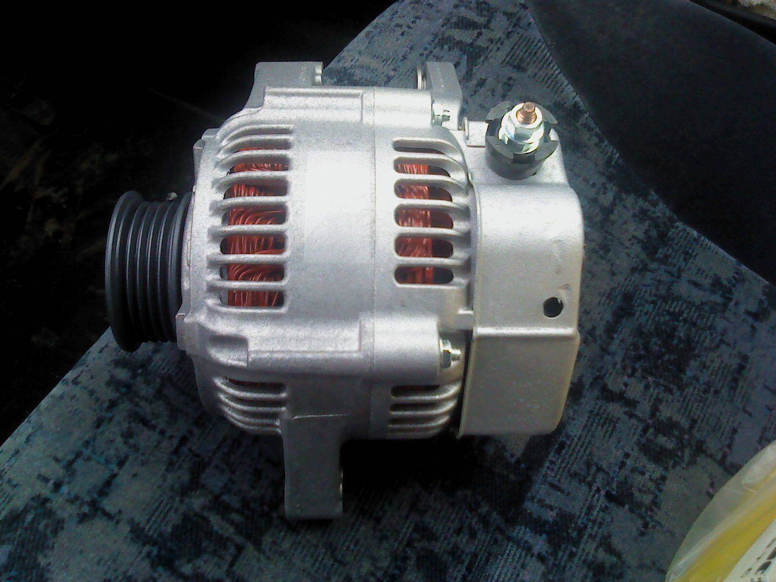

В общем пришел сегодня Nipparts :du_ma_et:
Очень похож на тот, что привезли Сергею http://www.carina-e.ru/viewtopic.php?p=390621#p390621
Но чем то смахивает и на то, что досталось fuzz
Вот фото, правда с телефона, но все же...
Еле заметны следы от наклеечек в 2-х местах. Короче склоняюсь к тому, что это восстановленный Denso.
Пойду ставить, пока дождь опять не начался.

Так на кожухе ND,значит Денсо.
 Заголовок сообщения: Re: Генератор. (Объединенная тема)
СообщениеДобавлено: Ср апр 24, 2013 6:17 pm
Это и так понятно, что не Bosch, просто на заборе тоже много чего написано... Я опасался, что придет что-нибудь типа моего бывшего тайваньского Uni... Ладно, поставил, пока все гуд. На холодную (точнее "на теплую" :D ) мультик кажет 14,6 В с самого генератора и 14,4 В на аккуме.
Считаю, то что получил, лучше б/у кота в мешке за те же деньги. Посмотрим.
