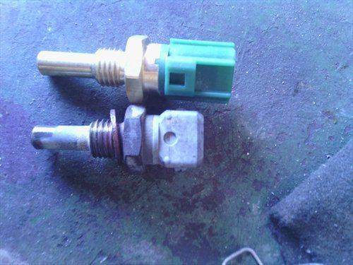

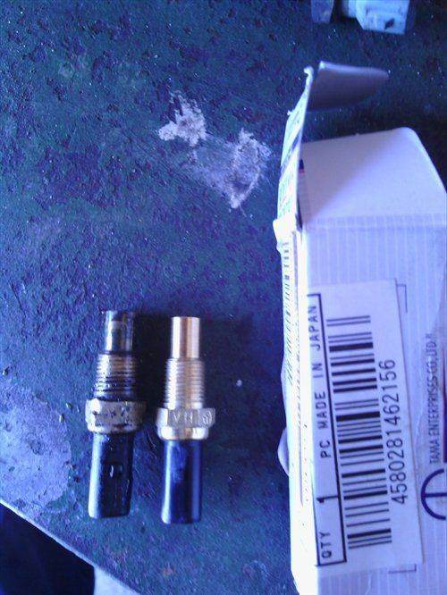

Вчера заменил антифриз накаринке, кстати болт на блоке так и не открутился, просто срезались грани. Но не об этом, начал ставить новый датчик температуры фирмы ТАМА , а мама унего совершенно другая :D . Пришлось подрезать ножом,колхозить по полной! Ну да ничего страшного, все получилось, датчик воткунул. Дальше стал вкручивать датчик показометра, тоже ТАМА ,а он не входит в резьбу :shock: . Как я его ни крутил ничего не вышло! Поставил обратно свой. ТАМАвский был немного шире...Вот такая вот продукция фирмы ТАМА. Но самое главное что исходная проблема так и не исчезла : двигатель не запускается в состоянии полного прогрева если заглушить и пытаться сразу запустить его снова. Постоит минут пять и заводится нормально. Я грешил на датчик температуры.

это не продукция ТАМА виновата,это неправильно подобрано. Датчики с англичанки,а пытался ставить с японки
ясно. Подбирал по вину в экзисте :D выдал мне аналоги из которых я выбрал тама... Самое интересное что если скинуть фишку с датчика, то машина сразу заводится и пропадают провалы при разгоне! уже и не знаю что думать)
