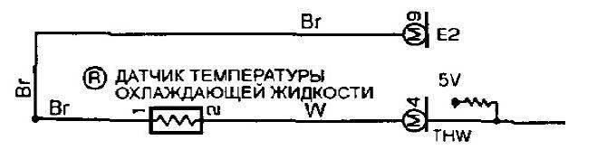

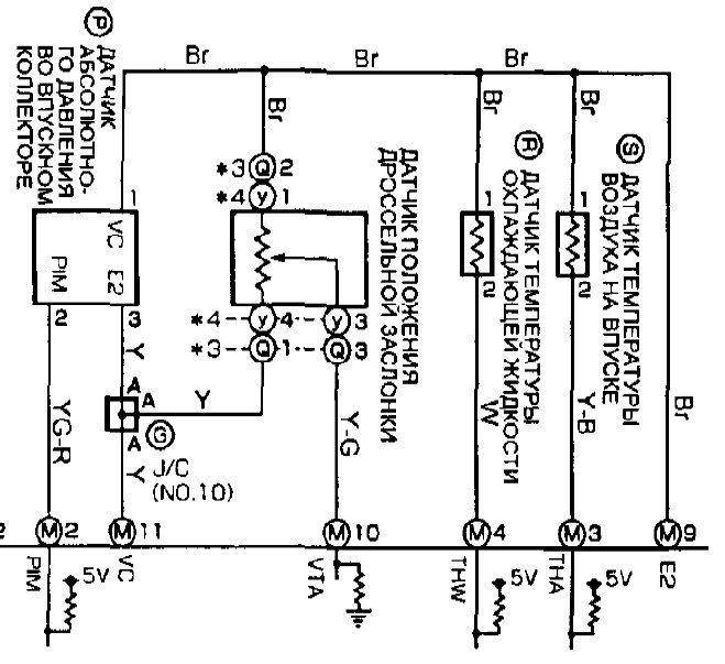

Скажите, а кто-нибудь знает углубленно как работает датчик с эбу? Нашел инфу, что он соединяется последовательно со встроенным в эбу постоянным сопротивлением. В другом месте прочел, что датчик шунтирует это сопротивление.
Что там за принцип работы?
1.jpg [ 114.28 КБ | Просмотров: 13283 ]
2.jpg [ 26.97 КБ | Просмотров: 13283 ]
Может у кого есть нормальная схема?
Я хочу "поколдовать" с датчиком, но не знаю как он работает в паре с эбу.
Эбу подает все время одинаковое напряжение по одному проводу и по величине "вернувшегося" напряжения с датчика по другому проводу определяет температуру?
Rash, спасибо большое :snim_shl: Новый пост не стал делать :pro-fes-sor:
Последний раз редактировалось AL_WRC Чт апр 25, 2013 2:34 pm, всего редактировалось 1 раз.
 Заголовок сообщения: Re: Проверяем датчики температуры
СообщениеДобавлено: Чт апр 25, 2013 8:19 am
AL_WRC
Датчик подключен между массой и входом мозгов.
Внутри мозгов этот вход через резистор подключен к источнику напряжения.
Таким образом образуется делитель напряжения, с которого напруга подается дальше в мозги.

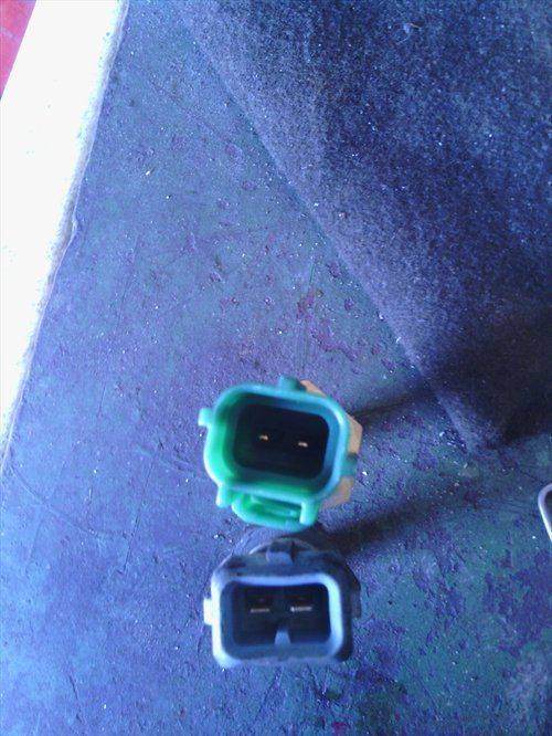

Вчера заменил антифриз накаринке, кстати болт на блоке так и не открутился, просто срезались грани. Но не об этом, начал ставить новый датчик температуры фирмы ТАМА , а мама унего совершенно другая :D . Пришлось подрезать ножом,колхозить по полной! Ну да ничего страшного, все получилось, датчик воткунул. Дальше стал вкручивать датчик показометра, тоже ТАМА ,а он не входит в резьбу :shock: . Как я его ни крутил ничего не вышло! Поставил обратно свой. ТАМАвский был немного шире...Вот такая вот продукция фирмы ТАМА. Но самое главное что исходная проблема так и не исчезла : двигатель не запускается в состоянии полного прогрева если заглушить и пытаться сразу запустить его снова. Постоит минут пять и заводится нормально. Я грешил на датчик температуры.
637BE99F.jpeg [ 40.91 КБ | Просмотров: 13219 ]
DC6A6F3C.jpeg [ 73.14 КБ | Просмотров: 13219 ]
83CD06CE.jpeg [ 70.53 КБ | Просмотров: 13219 ]
СообщениеДобавлено: Ср май 15, 2013 9:06 am
это не продукция ТАМА виновата,это неправильно подобрано. Датчики с англичанки,а пытался ставить с японки
СообщениеДобавлено: Ср май 15, 2013 9:50 am
Сообщения: 482
Откуда: Старый Оскол. Саша
Машина: Carina E сарай
Двигатель: 4A-FE стд
ясно. Подбирал по вину в экзисте :D выдал мне аналоги из которых я выбрал тама... Самое интересное что если скинуть фишку с датчика, то машина сразу заводится и пропадают провалы при разгоне! уже и не знаю что думать)
