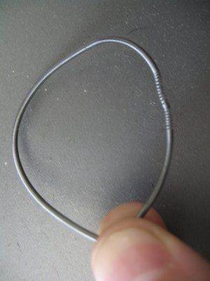

Вот это кольцо.

Я смею предположить что это кольцо вывалилось из сальника?!(((

+1!Да и по размерам похоже,сальник под замену(не знаю просто прокатит ли установка новой пружинки в старый сальник :ne_vi_del: )

Конечно новую пружинку в старый сальник можно,но это равносильно тому, что снятый презерватив прополаскать и ещё раз попользовать!
Ну а как же сам сальник?!
А выработка!?
Только замена!
