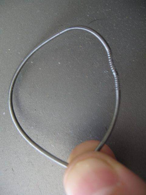

Проблема такова: когда менял пыльник внутреннеего шруса, не заметил пружинного сальника(или грязесьемника а может маслоуловителя не знаю как называется но он в виде пружинки) который ставится во внутрь кпп. В общем помял я его в одном месте. На екзисте я его не нашел. Вопрос можно ли найти какой нибудь оналог от другого авто и подойдет ли ризиновый?

Ты имеешь в виду сальник коробки куда втыкаеться привод?!
Ежели ты его порвал, дабы неаккуратно заталкивал привод, значит замена, будешь менять мажь сальник герметиком!
Можно взять не оригинал!
Но только кариновский!

Вот это кольцо.
IMG_2272.jpg [ 122.42 КБ | Просмотров: 3074 ]

Я смею предположить что это кольцо вывалилось из сальника?!(((

+1!Да и по размерам похоже,сальник под замену(не знаю просто прокатит ли установка новой пружинки в старый сальник :ne_vi_del: )

Пожарник писал(а):
Sanith86
Конечно новую пружинку в старый сальник можно,но это равносильно тому, что снятый презерватив прополаскать и ещё раз попользовать!
Ну а как же сам сальник?!
А выработка!?
Только замена!
