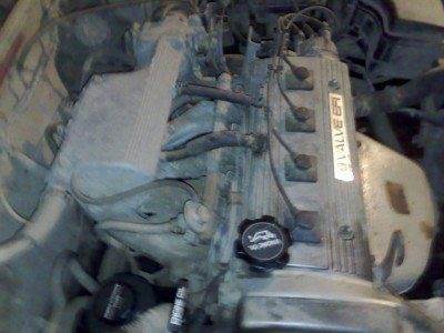

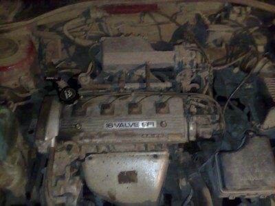

можно фото движка?

можно фото движка?
Честно? :D Стыдно выкладывать фотку,грязный..проверено-обедненная смесь

СообщениеДобавлено: Пт янв 30, 2009 11:24 am

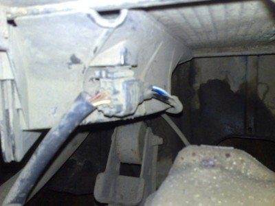

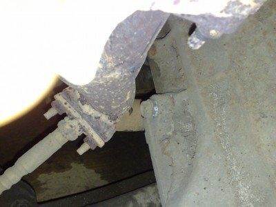

не стсеняйся, бывает и хуже:) и если можно самого датчика обедненки и сколько внем контактов?

Вот фото-не ругайте за чистоту :)
Добавлено спустя 11 минут:
Вот еще...4 провода

СообщениеДобавлено: Пт янв 30, 2009 5:11 pm
Vova-333 писал(а):
Вот еще...4 провода
раньше думал, что у первых ЛБ были не 4-х проводные датчики.
