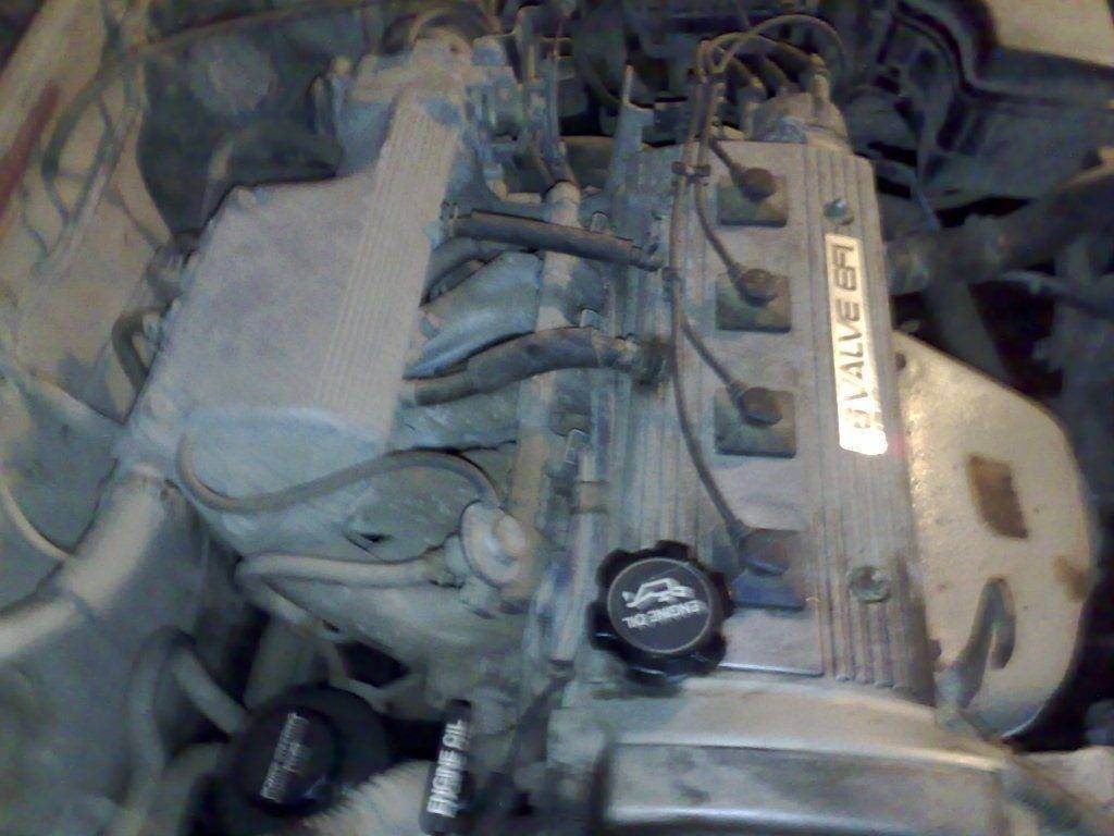

Vova-333 писал(а):
Вычислил ошибку,заказал датчик обеднения смеси,т.к LB
можно фото движка?
можно фото движка?
Честно? :D Стыдно выкладывать фотку,грязный..проверено-обедненная смесь
Что-то покупал,не помню на Тойоте - центре,сказали что обедненная :)
не стсеняйся, бывает и хуже:) и если можно самого датчика обедненки и сколько внем контактов?
Вот фото-не ругайте за чистоту :)
Добавлено спустя 11 минут:
Вот еще...4 провода
