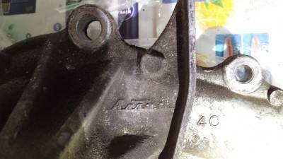

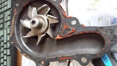

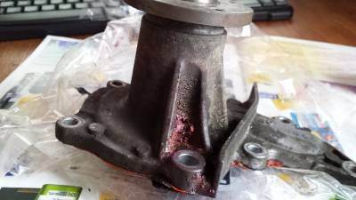

Под капотом периодически раздавался какой-то скрип. 3-4 дня назад начал скрипеть чаще. Смотрю под капот, опа! шкив какой-то болтается (точнее, сильно вибрирует). В машинах я разбираюсь чуть лучше, чем в квантовой физике, потому не знал, что это за шкив и откуда он, что еще крутят ремни, натянутые на этот шкив (кроме генератора, это устройство мне знакомо). В конце концов, шкив внезапно остановился, потер ремень генератора (точнее, ремень потерся об него) до белого дыма и тлена, ремень порвался. Второй ремень отделался испугом. Еще хрень какая-то капает за шкивом...
Друг рассуждает: "ремень подгорел из-за того, что он об что-то терся. Генератор вроде хорошо крутит, свободно. Нижний шкив тоже не мог встать, он вроде на коленвале держится. Значит тот, на котором два ремня." Смотрю в книжку: шкив от водяного насоса, то бишь, помпы. Также вычитал, что ремонтировать насос технически можно, но сложно и почти бессмысленно, надо менять. Нашел эту тему, почитал, в книжке посмотрел... Решил дерзнуть.
Закатил аппарат на брусья (ямы нет), Открутил переднюю подушку ДВС, поддомкратил движок (домкрат ставил под кондиционер), снял левую (если смотреть спереди) подушку, еще приподнял движок. Пока я добрался до помпы, я откутил генератор, крышку ГРМ (обе штуки), нижнюю погнул (упс...), расширительный бачок, еще какие-то металлические пластинки. Само собой предварительно слил тосол с радиатора (на блоке так и не нашел пробку) и снял ремни со шкива. Сам скив вышел без особых проблем: еще приподнял движок, приспустил правое колесо и готово. После лазанья под машиной открутил-таки помпу. Маслянный щуп только открутил от помпы, из давижка не вынимал. Надо промыть киросинчиком.
У меня к Вам такая просьба, ответьте на вопросы:
1. Где нибудь на помпе указан какой-нибудь номер или имя модели? Я пока ничего не нашел. Если ничего нет, значит с ремонтом я поторопился.
2. Слышал, что если меняешь ремень ГРМ, нужно зажигание потом выставлять. Это верно?
3. Обязательно разбавлять тосол водой? Я вроде только тосол заливал.
Буду чрезмерно благодарен за оказанную помощь.
ну смотря на какой помпе. я когда свою менял, на той что стояла - не знаю, ибо менял в сервисе, а на той что ставил - номер стоял. правда немного отличный от номера что на коробке был (на коробке GWT83AH, а на самой помпе - Т83Н и Т83R).
в любом случае помпу заказывать по каталогу - либо оригинальную, либо заменитель. я себе ставил заменитель GMB GWT83AH, там помпа вместе с крышкой. в начале тем про это много чего написано.

Ха, походу половинки помпы от разных моделей :shock: Это уже второй сюрприз после неродного сальника привода в коробке
Добавлено спустя 4 минуты 34 секунды:
На одной половинке надпись 8GT. И еще надпись на торце вала, не могу разобрать, что там написано

по тому который написан на кузове. если на авто нет номера кузова (ВИНа), то авто не поставишь и не снимешь с учета. и на любом посту ее конфискуют. так что сильно сомневаюсь что его нет СОВСЕМ. если по каким то фантастическим обстоятельствам его и правда нет, то просто заходишь в каталоги, находишь свой авто со своим двигателем, и выбираешь себе запчасти.
Daniel Craig писал(а):
Ха, походу половинки помпы от разных моделей Это уже второй сюрприз после неродного сальника привода в коробке
ничего страшного. некоторые меняют помпу вместе с крышкой, некоторые нет.
и вообще - не надо удивляться, что в 25-летней машине некоторые запчасти стоят неоригинальные. я даже скажу больше - там, с большой вероятностью, по крайней мере среди расходников, оригинальных нет ни одной. и возможно - колхоза там мама не горюй. это нормально, не парься.

Когда у меня помпа потекла я разглядел на ней буквы GMB. Недолго думая, купил "половинку" GMB. Когда разобрал - удивился, форма проточек была разной. У корпуса более прямая, у крышки - дугой. Но тем не менее на стыке ничего не текло, да и сейчас никаких подтеков нет. Так что возможно и не страшно если крышка и корпус разных производителей. :)

Меняли мне на днях помпу, заменили только половину, хотя отдал новую в сборе GMB GWT-83AH, но вроде все подошло, никаких посторонних звуков нет. Посмотрел что за помпа стояла, читаю, а там какой-то "Аллам" по-русски! ))) полез гуглить оказывается это Aisan, и правда, присмотрелся Aisan там написано :) - вроде как это оригинал, что с завода ставили.
На старой сальник видимо потек, т.к. подтеки антифриза у отверстия, хотя антифриз из системы не уходил. А крыльчатка вообще выглядит как новая )
