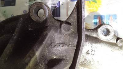

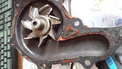

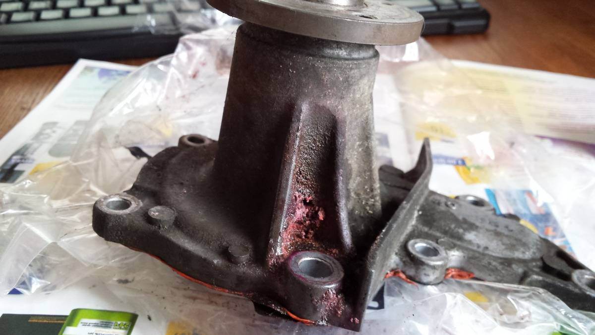

Под капотом периодически раздавался какой-то скрип. 3-4 дня назад начал скрипеть чаще. Смотрю под капот, опа! шкив какой-то болтается (точнее, сильно вибрирует). В машинах я разбираюсь чуть лучше, чем в квантовой физике, потому не знал, что это за шкив и откуда он, что еще крутят ремни, натянутые на этот шкив (кроме генератора, это устройство мне знакомо). В конце концов, шкив внезапно остановился, потер ремень генератора (точнее, ремень потерся об него) до белого дыма и тлена, ремень порвался. Второй ремень отделался испугом. Еще хрень какая-то капает за шкивом...
Друг рассуждает: "ремень подгорел из-за того, что он об что-то терся. Генератор вроде хорошо крутит, свободно. Нижний шкив тоже не мог встать, он вроде на коленвале держится. Значит тот, на котором два ремня." Смотрю в книжку: шкив от водяного насоса, то бишь, помпы. Также вычитал, что ремонтировать насос технически можно, но сложно и почти бессмысленно, надо менять. Нашел эту тему, почитал, в книжке посмотрел... Решил дерзнуть.
Закатил аппарат на брусья (ямы нет), Открутил переднюю подушку ДВС, поддомкратил движок (домкрат ставил под кондиционер), снял левую (если смотреть спереди) подушку, еще приподнял движок. Пока я добрался до помпы, я откутил генератор, крышку ГРМ (обе штуки), нижнюю погнул (упс...), расширительный бачок, еще какие-то металлические пластинки. Само собой предварительно слил тосол с радиатора (на блоке так и не нашел пробку) и снял ремни со шкива. Сам скив вышел без особых проблем: еще приподнял движок, приспустил правое колесо и готово. После лазанья под машиной открутил-таки помпу. Маслянный щуп только открутил от помпы, из давижка не вынимал. Надо промыть киросинчиком.
У меня к Вам такая просьба, ответьте на вопросы:
1. Где нибудь на помпе указан какой-нибудь номер или имя модели? Я пока ничего не нашел. Если ничего нет, значит с ремонтом я поторопился.
2. Слышал, что если меняешь ремень ГРМ, нужно зажигание потом выставлять. Это верно?
3. Обязательно разбавлять тосол водой? Я вроде только тосол заливал.
Буду чрезмерно благодарен за оказанную помощь.
ну смотря на какой помпе. я когда свою менял, на той что стояла - не знаю, ибо менял в сервисе, а на той что ставил - номер стоял. правда немного отличный от номера что на коробке был (на коробке GWT83AH, а на самой помпе - Т83Н и Т83R).
в любом случае помпу заказывать по каталогу - либо оригинальную, либо заменитель. я себе ставил заменитель GMB GWT83AH, там помпа вместе с крышкой. в начале тем про это много чего написано.

Ха, походу половинки помпы от разных моделей :shock: Это уже второй сюрприз после неродного сальника привода в коробке
Добавлено спустя 4 минуты 34 секунды:
На одной половинке надпись 8GT. И еще надпись на торце вала, не могу разобрать, что там написано

Ха, походу половинки помпы от разных моделей Это уже второй сюрприз после неродного сальника привода в коробке
ничего страшного. некоторые меняют помпу вместе с крышкой, некоторые нет.
и вообще - не надо удивляться, что в 25-летней машине некоторые запчасти стоят неоригинальные. я даже скажу больше - там, с большой вероятностью, по крайней мере среди расходников, оригинальных нет ни одной. и возможно - колхоза там мама не горюй. это нормально, не парься.

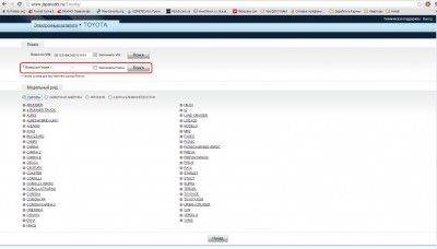

по тому который написан на кузове. если на авто нет номера кузова (ВИНа), то авто не поставишь и не снимешь с учета.
Номер кузова у меня AT175-5000213 (когда регистрировал машину, инспектор сверял номер кузова с ПТС с номером на кузове под капотом). Подскажи, как по нему определить, какой насос мне подойдет?

тогда искать тебе по фрэйму, смотри на картинке ниже.
Не может найти, но это уже не важно. Пока...

Меняли мне на днях помпу, заменили только половину, хотя отдал новую в сборе GMB GWT-83AH, но вроде все подошло, никаких посторонних звуков нет. Посмотрел что за помпа стояла, читаю, а там какой-то "Аллам" по-русски! ))) полез гуглить оказывается это Aisan, и правда, присмотрелся Aisan там написано :) - вроде как это оригинал, что с завода ставили.
На старой сальник видимо потек, т.к. подтеки антифриза у отверстия, хотя антифриз из системы не уходил. А крыльчатка вообще выглядит как новая )
