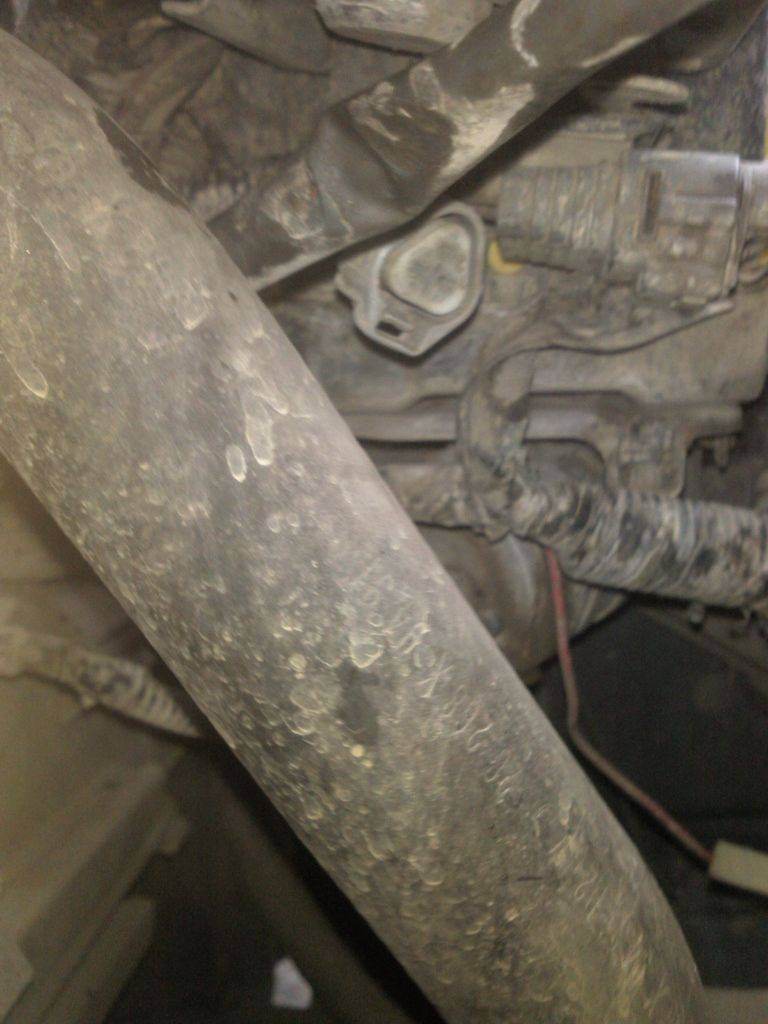

Сбегал сфоткал разьём ЕА1, визуально сверху его не видно, засунул руку под блок предохранителей №2 и там нащюпал этот разьём, он идёт в моторной косе (прикручен к ней изолентой). Вытянул как смог и сфоткал, за качество ссори.
Фото0070.jpg [ 293.83 КБ | Просмотров: 5022 ]
Фото0071.jpg [ 292.13 КБ | Просмотров: 5022 ]
СообщениеДобавлено: Вт мар 26, 2013 1:38 pm
Сообщения: 2599
Ога спасиб... а то я всё думал куда его...?
