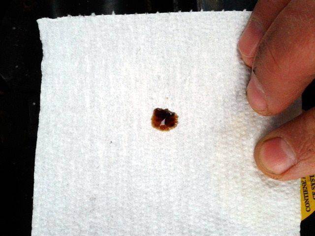

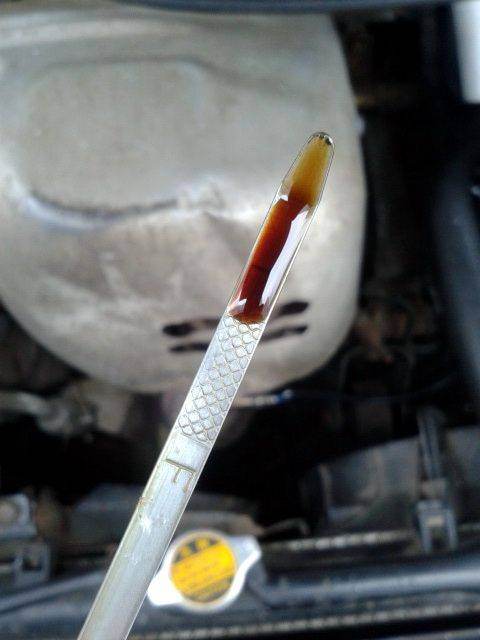

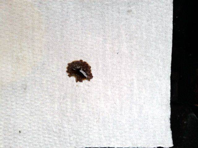

Посмотрел свое масло на щупе. Утром - 10С, пробег 6500=. Довольно жидкое, немного пахнет горелым/жженым, на салфетке расползалось за 15-20 сек., дальше впиталось... При заводке лампочка гаснет практически сразу. Пробег 290000 км.
20130319_085031.jpg [ 81.53 КБ | Просмотров: 11082 ]
20130319_085101.jpg [ 74.5 КБ | Просмотров: 11082 ]
20130319_085230.jpg [ 105.05 КБ | Просмотров: 11082 ]
20130319_085301.jpg [ 105.06 КБ | Просмотров: 11082 ]
СообщениеДобавлено: Вт мар 19, 2013 10:24 am
Капельный тест не так делается.
Нужно выдерживать несколько часов. Или так http://www.oil-club.ru/forum/topic/5210 ... _p__170011
Если сейчас твои фото капельного теста принять к анализу, то масло будет в аварийном состоянии, и срочно требуется замена. Вот пример капельных проб слева нормальное масло, справа полный труп (мотор под угрозой!)
фото http://cache.zr.ru/wpfiles/uploads/2013/03/201303061255_7.jpg
Органолептический тест, тоже не так делается. Нужно с силой растирать масло на пальцах. Чем при большем давлении зацепятся пальцы - тем лучше. Сравнивать со своим свежим, а за абсолютный эталон можно взять Тотек HR (отлить несколько мл. у кого нибуть для тестов).
Признак подгорания масла. Но так себя ведут практически все обычные масла. MK1 ситуацию значительно улучшит.

Поменяй его лучше сейчас, и при езде на газу ты масла такого цвета больше не увидишь. При соблюдении интервала замены разумеется. Ибо чернеть оно не будет, а вот свойства терять - запросто. :a_g_a:

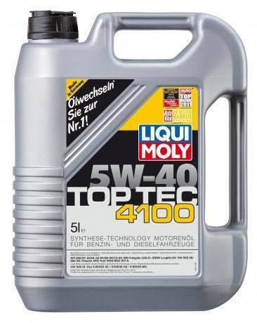

залил это
371.jpg [ 59.51 КБ | Просмотров: 10855 ]
