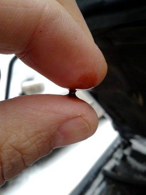

Посмотрел свое масло на щупе. Утром - 10С, пробег 6500=. Довольно жидкое, немного пахнет горелым/жженым, на салфетке расползалось за 15-20 сек., дальше впиталось... При заводке лампочка гаснет практически сразу. Пробег 290000 км.

Капельный тест не так делается.
Нужно выдерживать несколько часов. Или так http://www.oil-club.ru/forum/topic/5210 ... _p__170011
Если сейчас твои фото капельного теста принять к анализу, то масло будет в аварийном состоянии, и срочно требуется замена. Вот пример капельных проб слева нормальное масло, справа полный труп (мотор под угрозой!)
фото http://cache.zr.ru/wpfiles/uploads/2013/03/201303061255_7.jpg
Органолептический тест, тоже не так делается. Нужно с силой растирать масло на пальцах. Чем при большем давлении зацепятся пальцы - тем лучше. Сравнивать со своим свежим, а за абсолютный эталон можно взять Тотек HR (отлить несколько мл. у кого нибуть для тестов).
Признак подгорания масла. Но так себя ведут практически все обычные масла. MK1 ситуацию значительно улучшит.
